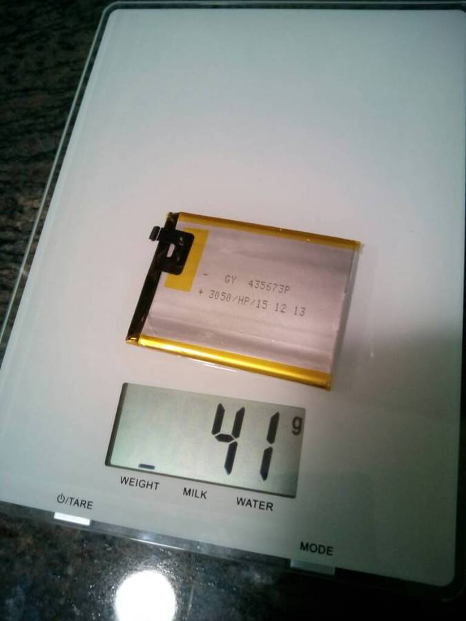

@Oscar76 Holaa aquí te pongo la foto de la batería pesandola. La verdad que no tengo ni idea de lo que tiene que pesar o no según la capacidad.. Recuerdo leer que dijo algo avecilla pero no me acuerdo de los datos.

No creo que haya mucha diferencia de peso entre una batería u otra de las originales. Lo único que puedes valorar es la fecha de fabricación que aparece impresa en la batería. Si es mas moderna y había algún tipo de fallo en las baterías, cabe esperar que esté corregido en las fabricadas mas tarde.
Lo que creo recordar que dijo Avecilla es que la batería del Bluboo pe parecía que pesaba poco para ser una batería de 3050mah, siendo que, además otra batería que tenía, que era de menor capacidad, pesaba bastante mas (y era mas grande).
Pero el peso de la batería, en este caso, puede no ser relevante. Para poder comparar "a peso" dos baterías, ambas deberían ser de la misma tecnología (no sé si lo erna), pero ademas estaba comparando una batería que va interna y no se puede remover (por lo que no necesita rigidez, ni cubierta de protección para ser manipulada), con una batería pensada para ser instalada internamente y sin ser "removida", que, a priori, no necesita ser manipulada, ni ser muy rígida, ni tener una capa muy gruesa de protección, sino solo lo "justito justito", ya que no se va a tocar.
Para ser justos, se tendría que comparar una bateria interna con otra interna, y si una es de ion-litio, pues la otra igual, así habría mas similitudes, pero internamente también podrían estar fabricadas de diferente manera.
Hablo sin ser un experto en esto ni nada parecido, es mas, podría estar equivocado. Es solo mi opinión.
Intento ser justo, no he comparado el peso de la batería con el de otra batería en ningún momento.
He comentado que según una correspondencia de peso/ capacidad, corresponde con una batería de 2500 mAh. Pero también dije que podía tener una tecnología diferente.
Sólo puse una foto de la batería junto a la del redmi note 2, que son similares en capacidad. No creo que afecte mucho la carcasa, y esto si es una apreciación personal.
Tampoco me extrañaría que engañaran con la capacidad real, no es la primera que lo hace, o que un partida viniera defectuosa.
