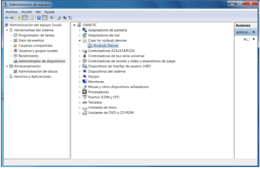

Has instalado los drivers de rockchip,te aparece la tablet conectada asi?
He leído en este foro y otros que has escrito, y veo que ya te han explicado que sin stock la puedes volver a liar,yo habría dicho lo mismo,pero la tablet y la decision es solo tuya.
No, están instalados los de Intel. Rockchip drivers para el SoC en cuestión (que es hecho por ellos sí pero algo de Intel tiene) no encontré .
