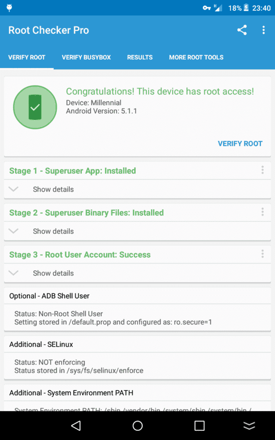

Os dije que lo conseguiría... o tendrá que ver también el cambio de SO ? porque he vuelto al 7 de 64 bits
En el 8, y el 10 el script no se ejecutaba, fallaba por alguna razón
A ver si localizo esa dichosa app settings sospechosa que me genera publicidad (aunque con el firewall ni la noto, así quito el firewall tambien)
Dónde estará ? con el root explorer (versión de pago claro) no la encuentro , hmm...
Alguna forma de encontrar la ruta donde está instalada, o donde está el apk ?

Y por si queréis ver que no miento, ahí la muestra :blush:
