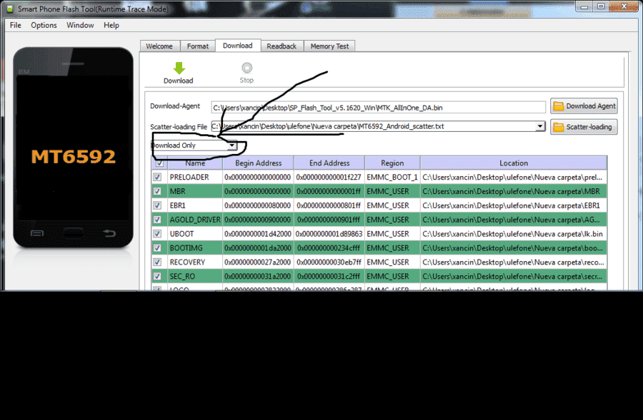

Así es @Xancin, no tiene puesto nada.Lo normal cuando sufre de bootloop al principio es que el boot.img o kernel esta mal. Un pequeño detalle, sale el logo de lenovo y se reinicia y asi todo el rato? Tienes puesta alguna sd?
No, como se hace??Hiciste un format all desde flashtools? despues ya recuperaremos los imei
Ahora ya estoy en el trabajo, a la noche lo pruebo. Para que me quede claro, cargo el scatter, escojo esa opción y flaseo la rom así?pues escojes la opcion format all donde pone download
