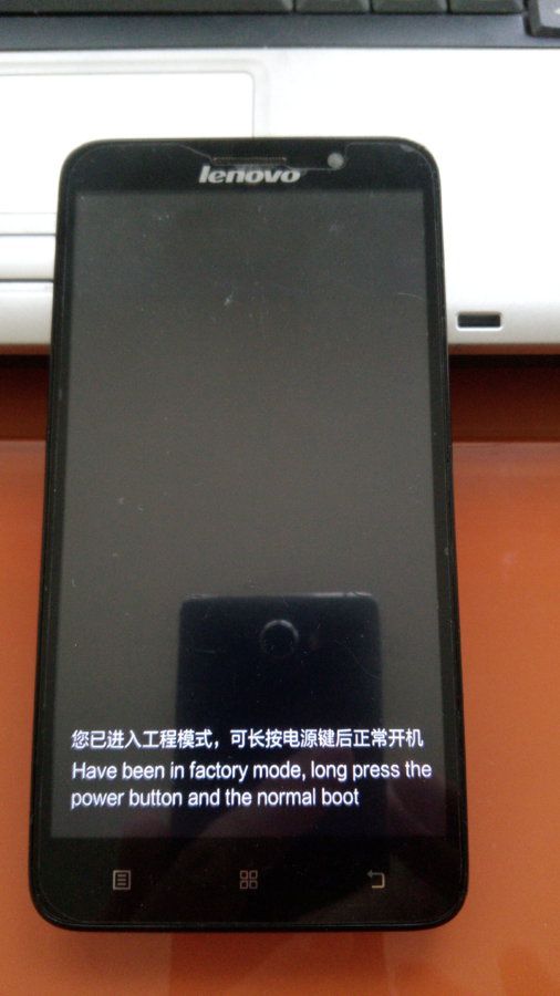

Si, ya te he leído en algún post, no puedo ni siquiera entrar en recovery, de llevar, lleva el original, a la tarde pruebo.
Gracias.
Hola, ni siquiera puedo entrar al recovery, o no lo hago bien. Me sale un leyenda en ingles y chino
Y vuelta a empezar, apagar, encender...
No se por donde cogerlo...
No recuerdo si era volumen + y power o volumen - y power ahora mismo.
Enviado con una Thermomix...vale para todo.
Pues entonces era pulsando el power y el volumen +
Y cuando apareciera el logo de Lenovo soltar el botón power y dejar mantenido el botón de volumen+

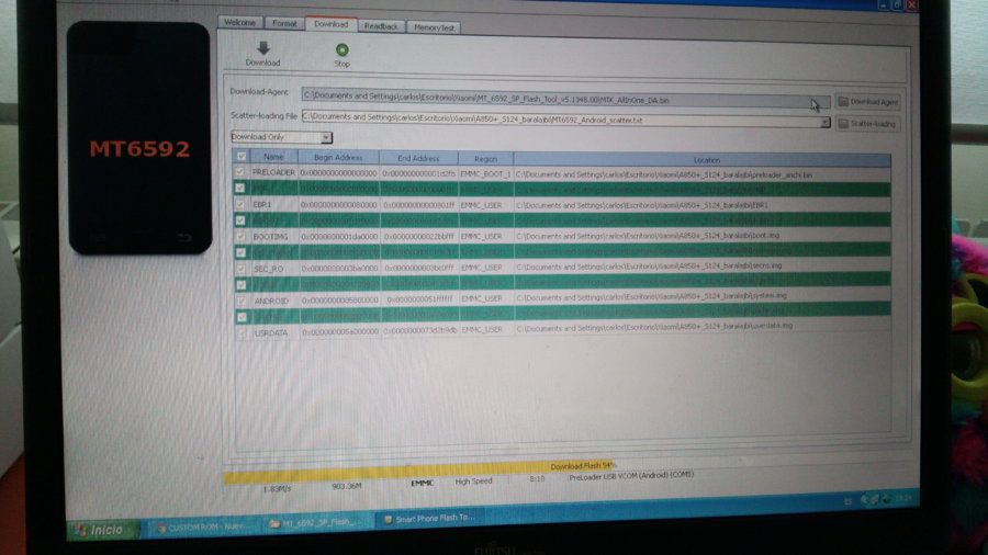

Al final estoy consiguiendo flasearlo... Haber como acaba...
Ya te contaré.
