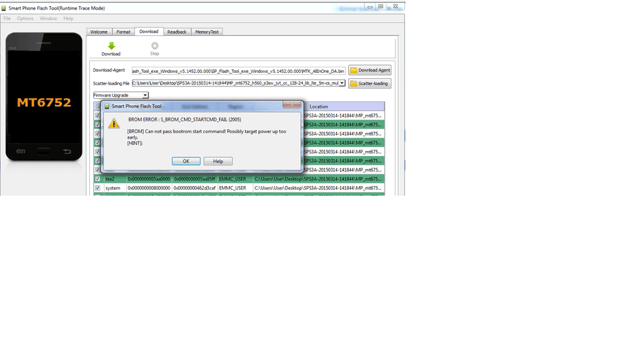

Bueno, ahoara consigo que me lo detecte!:up::up::up:Pero el flashtool tira este error:
Tengo que mirar la razon,a la noche buscare informacion,ahora ando mal de tiempo...Muchas gracias a todos!
Normalmente si le das a help te dice como solucionarlo, o a que se debe el error.

@robertus98, he visto en el foro de Htcmania un caso similar y era relacionado con la versión no actualizada de FT.
Consulta Sin comandos al actualizar jiayu s3, ayuda por favor
En el hilo que te recomendó @seriesbajo, en el mensaje 6, tienes la manera de bajar diferentes versiones de FT. Yo lo hice con la más reciente que había y no me dio problemas.

Use la version que decian que era la unica que valia para cpus de 64 bits...el scatter es el de la rom propia.Ahora mismo pruebo con otra version mas nueva!:grin:

Por si fuera un error en la descarga, siempre puedes intentar volver a bajarla.
O usar esta
Rom Original Jiayu 3GB S3SW 20150213-171816
Que auque no sea la ultima, esta probada de que no da fallos.
Si vas a devolver el movil, recuerda que debes instalar tambien el recovery oficial (en chino) y no ninguno modificado, asi no tendras problemas.

No se dónde leíste eso. Lo importante es que va versión de FT valga para el procesador del móvil, pero hace bastante que el procesador del Jiayu S3 es compatible con las versiones de FT. Hay un hilo en el foro, ya en marzo, dónde se aconsejaba una versión para el MTK6752. Desde esa ya salieron muchas con las que sigue funcionando..
Las que se han recomendado, en este foro, está requete probadas.

Mira por donde que el enlace esta caido...de todas maneras la baje de jiayu, no deberia dar problemas no?
He probado la que me decias y sigue dando el mismo problema...Ahora que me acuerdo, despues de instalar los drivers que me dijisteis si que me lo detecta, pero al enchufarlo me dijo como que no habia encontrado un driver(esto fue la primera vez despues de instalar los drivers que me aconsejasteis)...Puede que se necesario algun driver mas?
