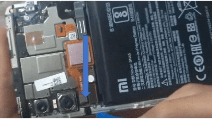

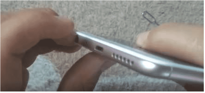

Ahora viene la cirujía, quitamos la tapa de detrás, con cuidado, antes quitamos la SIM y la SD Card.

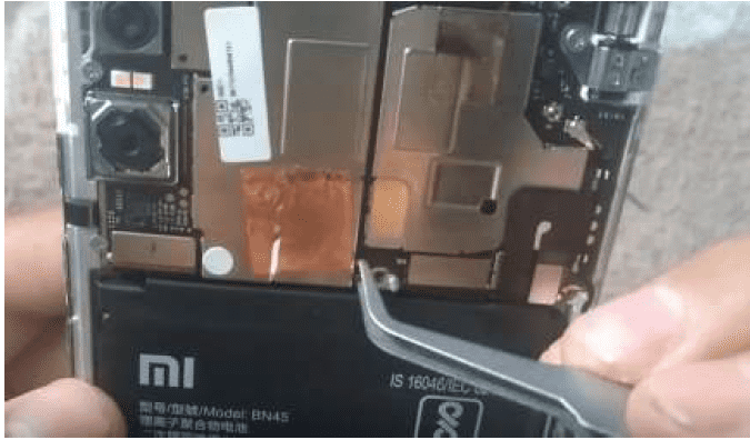

Desconectamos el lector de huellas, con un plastic, y luego estiramos, el resto solo está pegado.
Luego quitamos los dos tornillos de una chapita que hay aquí, y la quitamos…

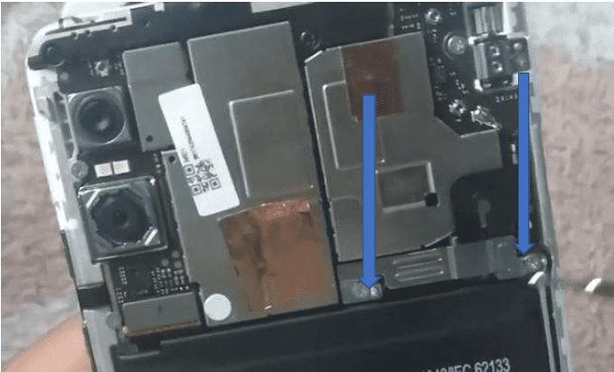

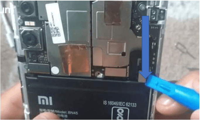

Primero desconectamos la alimentación de la placa base, y la volvemos a conectar acto seguido.

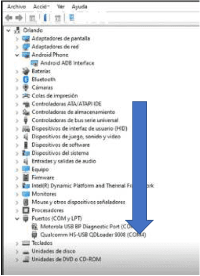

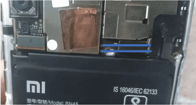

Aquí viene lo importante hay que hacer contacto en estos dos bornes, con alguna pinza de metal. Y acto seguido sin quitar la conexión de los dos bornes, enchufamos el cable usb al PC, nos lo reconocerá dentro del administrador de dispositivos, en Puertos COM y LPT como Qualcomm HS-USB ….

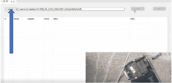

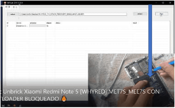

Ahora nos vamos al programa MI FLASH, en select, seleccionamos el firmware de la ROM china, en refresh nos debe reconocer el XRN5. Y a Flashear…
Si da error, no desanimarse, a mí me funcionó a la segunda, al del video a la 10, siempre que hagamos un nuevo intento, hay que desconectar de nuevo la alimentación de la placa base y volver a conectar inmediatamente, y asegurarse que el adm de archivos sigue reconociéndolo, y si hay que desconectar el puerto USB poner las pinzas y volver a conectar pues eso, es por la vida de nuestro XRN5.

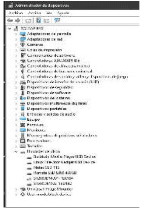

Al instalar TODO lo que me piden, miflash, ADB etc, y entrar en fastboot, no reconoce el teléfono.
Mi administrador de dispositivos no reconoce tampoco el teléfono, y me doy cuenta que al ejecutar miflash no me deja instalar el driver de xiaomi, me pone ESTO
Me bajé otra versión de miflash, la última creo yo, y en CHINO me pone "instalación completada" pero SIGUE sin reconocer mi teléfono ni miflash ni mi administrador de dispostivos:
¿QUÉ PUEDO hacer?
