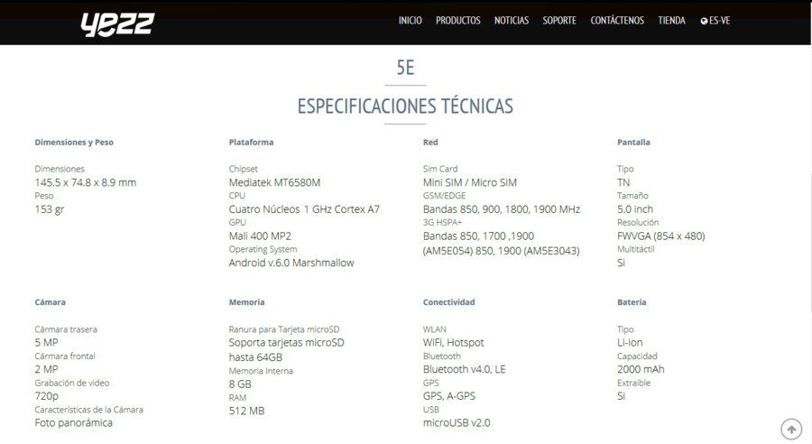

dejo imagen de la pagina del fabricante.

Bueno no tengo a la mano como tomarle una foto pero les dejo las especificaciones tal cual aparecen.
GSM:850/900/1800/1900 MHz
HSPA:850/1900 MHz
MODEL/MODELO: 5E
PART #/PARTE #: AM5E3043
RATING/EVALUACIÓN: 5.0V --- 1A (Built-in a 3.7V / 2000mAh)
FCC ID: A4JANDY5E3
MADE IN CHINA

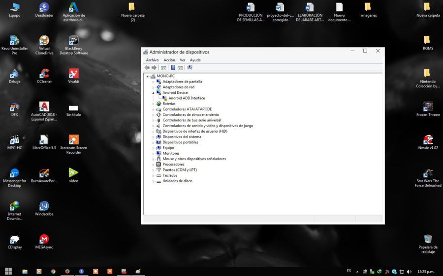

ya no me muestra que busca el controlador solo suena a todo momento como cuando lo reconore windows o cuando se desconecta.
este es el sitio del rom:CellPhone: ROM STOCK YEZZ
Pero abre el administrador de dispositivo ahí debe salir el momento que suena cuando lo conectas y capturas el nombre que sale! y fue que dejaste marcado el preloader al flashear?

imagen de lo que aprece en el administrador de dispositivos.

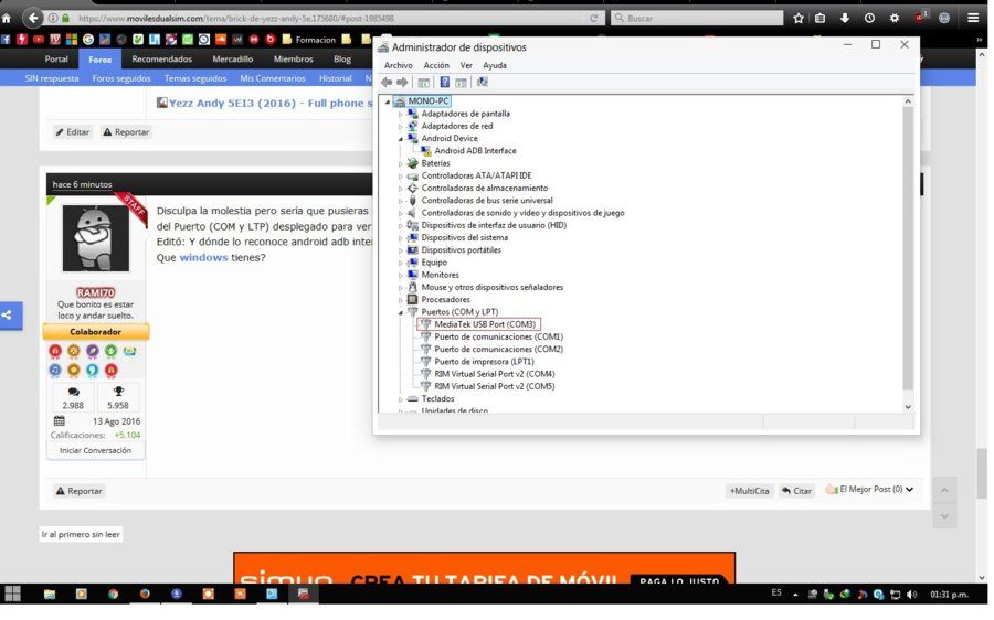

Disculpa la molestia pero sería que pusieras una captura de pantalla de como aparece en el administrador de dispositivos pero también con el menú del Puerto (COM y LTP) desplegado para ver como te lo reconoce ahí.
Editó: Y dónde lo reconoce android adb interface te sale el triangulo amarillo lo que quiere decir que los drivers no están bien instalados.
Que windows tienes?
