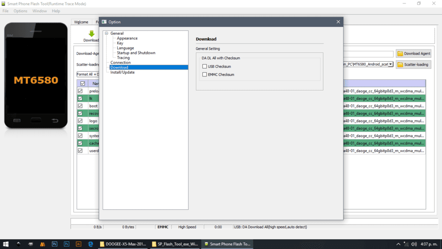

Luego donde tienes la rom descomprimida (mejor sí descargas de nuevo con buena conexión por sí se corrompio algún archivo ó de otro lugar ) eliminas el archivo checksum.ini de la carpeta de firmware y no marques "DA DL All With Check Sum" en opciones del flash tools y selecionas "format + download" pero sí ó sí perderás los imei pero lo bueno es que tienes otro móvil idéntico.

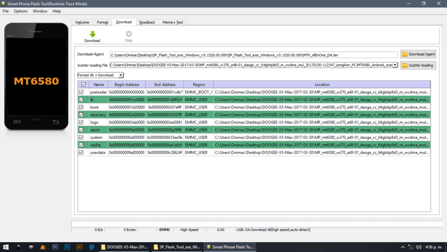

Aquí va mi reporte:
El flashtool lo he descomprimido, lo ejecuto e hice lo del Ctrl + alt + t y no hizo nada.

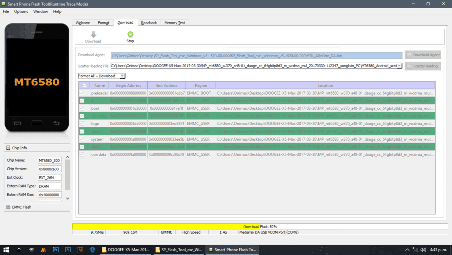

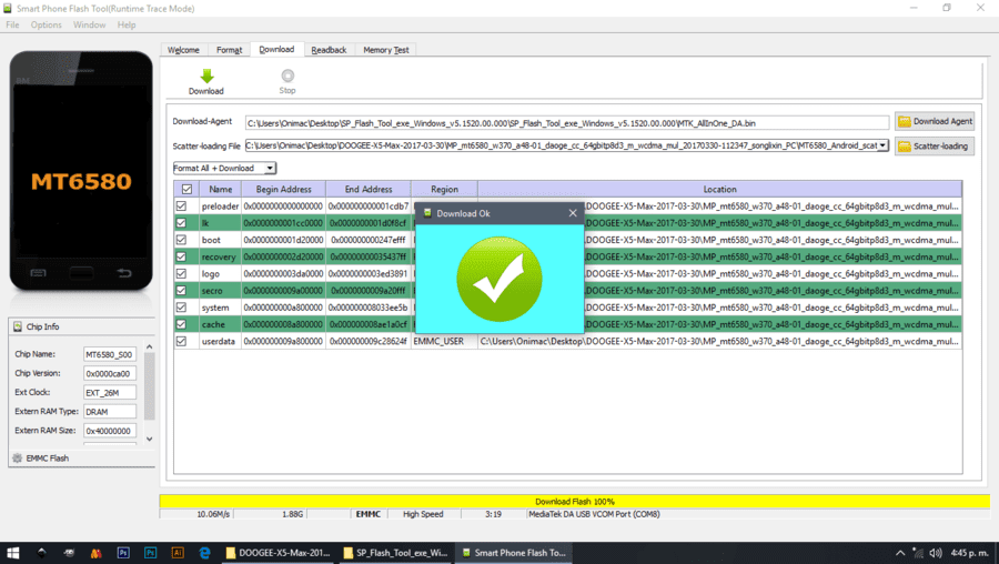

Las casillas las desmarco y voy a por el format+download. El proceso finaliza de lo más normal, intento encender el momóv y no ocurre nada.

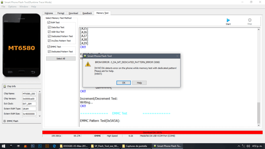

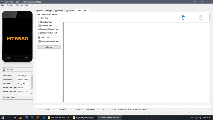

Hago un test memory marcando todas las opciones y finalmente da un error. Aunque pueden verlo ustedes mismos.
Dejo unas capturas y un texto del test.

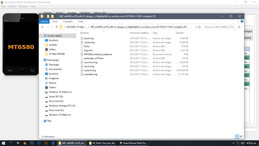

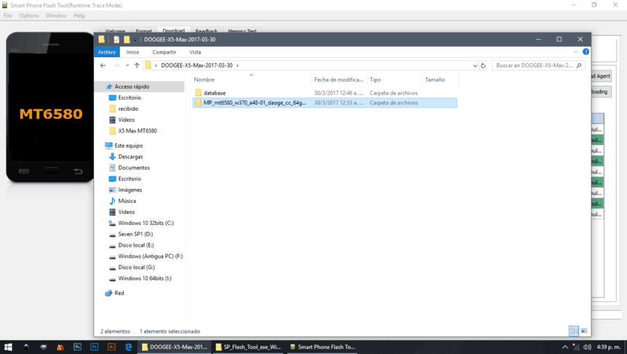

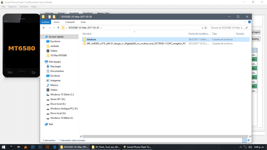

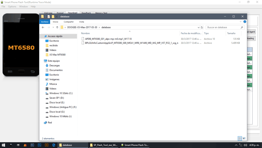

El archivo checksum.ini no lo he encontrado por ningún lado.
Aunque me da curiosidad la existencia de 2 archivo dentro del firmware en una carpeta llamada database, ya que esos archivos nunca me los piden, solo los de la otra carpeta.
No se si las capturas se ven bien, o he cometido algún error. Perdonen cualquier incongruencia. Dejo también el memory test por escrito:
============ Memory Detection Report ===========
Internal RAM:
External RAM:
Type = DRAM
Size = 0x40000000 (1024MB/8192Mb)
NAND Flash:
ERROR: NAND Flash was not detected!
EMMC:
EMMC_PART_BOOT1 Size = 0x0000000000400000(4MB)
EMMC_PART_BOOT2 Size = 0x0000000000400000(4MB)
EMMC_PART_RPMB Size = 0x0000000000400000(4MB)
EMMC_PART_GP1 Size = 0x0000000000000000(0MB)
EMMC_PART_GP2 Size = 0x0000000000000000(0MB)
EMMC_PART_GP3 Size = 0x0000000000000000(0MB)
EMMC_PART_GP4 Size = 0x0000000000000000(0MB)
EMMC_PART_USER Size = 0x00000001cd000000(7376MB)
============ RAM Test ============
Data Bus Test:
[D0]
[D1]
[D2]
[D3]
[D4]
[D5]
[D6]
[D7]
[D8]
[D9]
[D10]
[D11]
[D12]
[D13]
[D14]
[D15]
[D16]
[D17]
[D18]
[D19]
[D20]
[D21]
[D22]
[D23]
[D24]
[D25]
[D26]
[D27]
[D28]
[D29]
[D30]
[D31]
OK!!
Address Bus Test:
[A1]
[A2]
[A3]
[A4]
[A5]
[A6]
[A7]
[A8]
[A9]
[A10]
[A11]
[A12]
[A13]
[A14]
[A15]
[A16]
[A17]
[A18]
[A19]
[A20]
[A21]
[A22]
[A23]
[A24]
[A25]
[A26]
[A27]
[A28]
[A29]
OK!!
RAM Pattern Test :
Writing ...
0x44332211,
0xA5A5A5A5,
0xA5A5A500,
0xA500A500,
0xA5000000,
0x00000000,
0xFFFF0000,
0xFFFFFFFF,
OK!!
Increment/Decrement Test:
Writing...
OK!!
============ EMMC Test ============
EMMC Pattern Test(0x5A5A):
