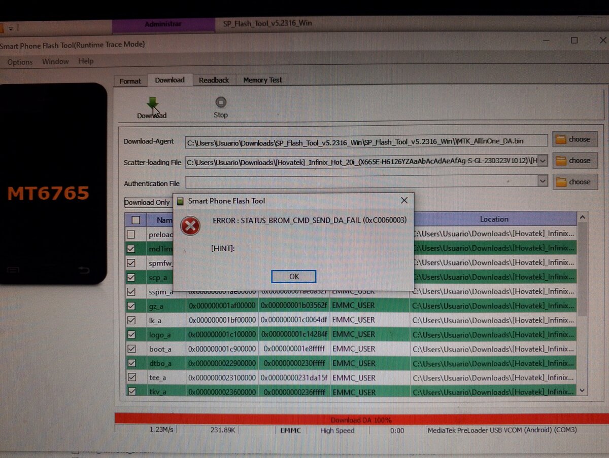

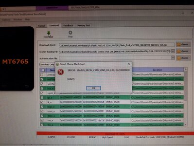

E descargado la ROM original no entiendo xq me aparece el mismo error descargue 3 ROM diferentes versión pero el mismo modelo y sale el mismo error en SP Flashtool

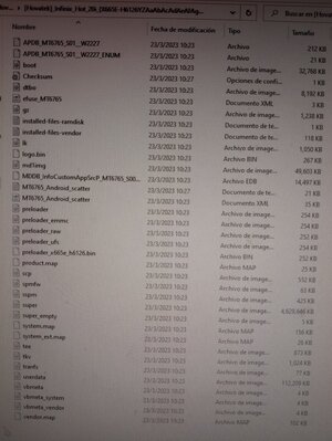

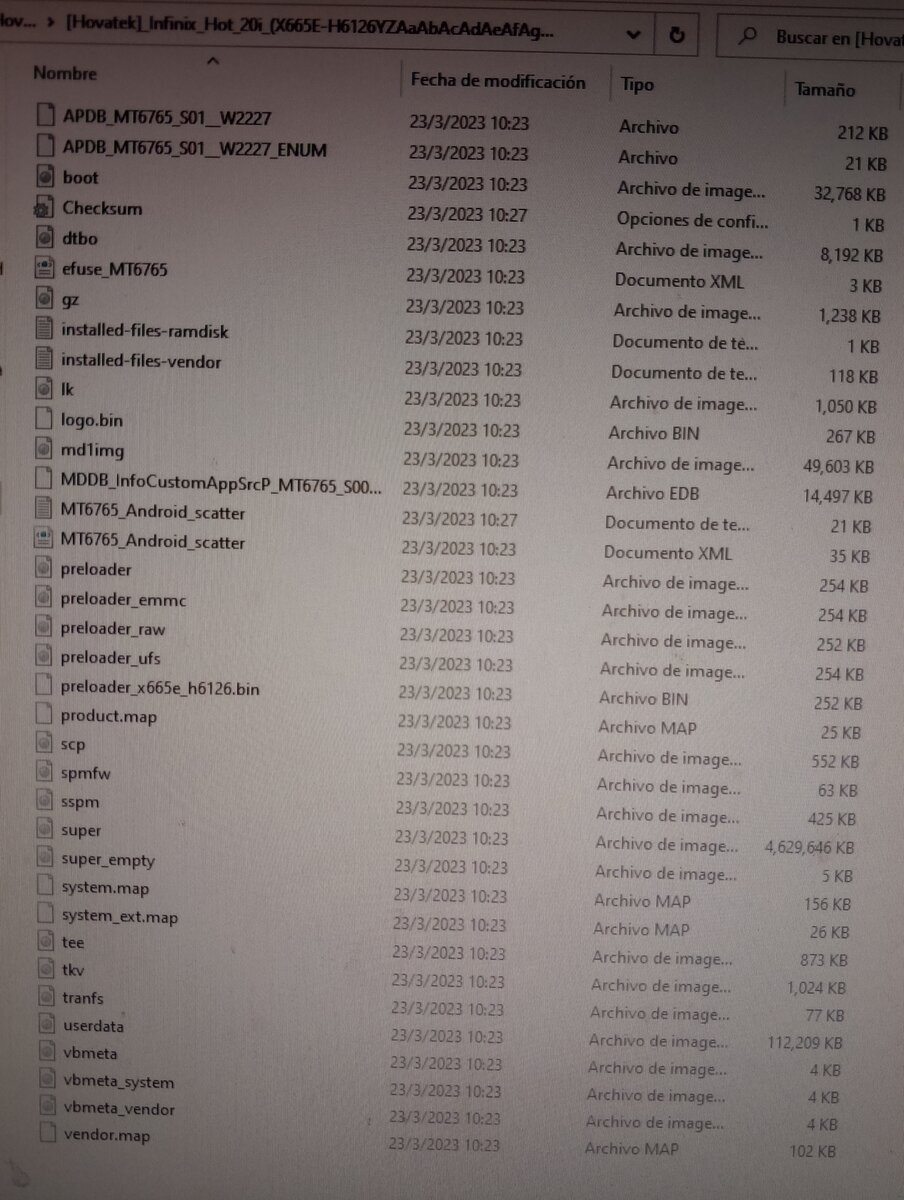

Eso son los archivos de la rom

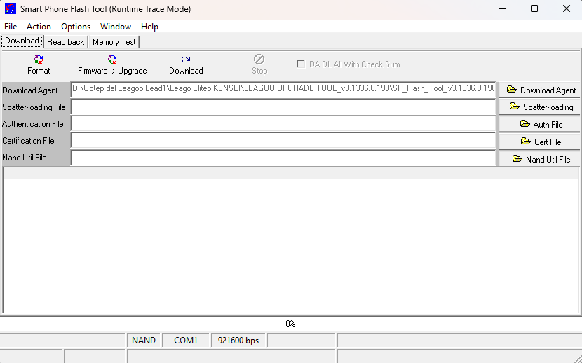

Ahora que estoy en el PC, veo que tienes dos MTK Scatter!! Supongo que pones el que es el texto, cuando lo pones en el FlashTool como te sale los archivos? Pon un pantallazo para ver como te sale.

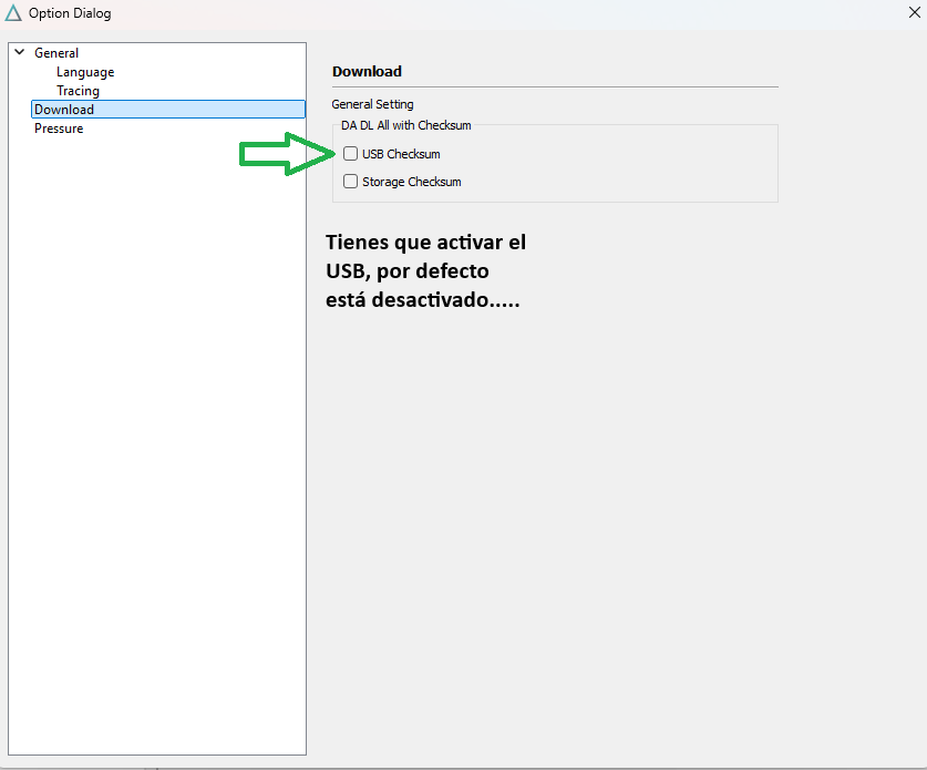

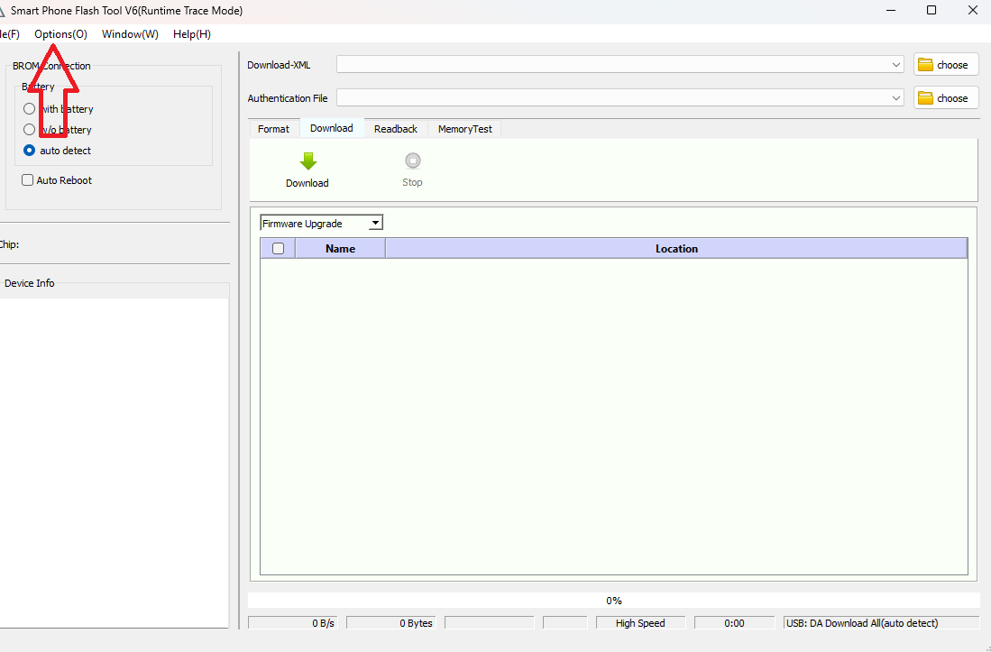

@ponkyabel Intenta buscar por ejemplo otro sistema de FlashTool te paso una imagen y la versión antigua que tengo yo, para que busque más actualizada.
SP_Flash_Tool_v3.1336.0.198
Esa versión no me recibe el scatter si yo pongo el scatter que es y me aparece el error ese q te envié de primero 👇🏻
