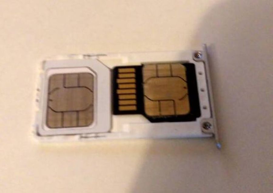

Lo puse en el hilo del seguimiento pero se ha quedado un poco perdido y la gente sigue preguntando así que lo dejo en hilo nuevo.
El apaño para utilizar a la vez las dos ranuras SIM y el slot para tarjeta de memoria:
Dual Sim And Sd At Same Time
Lo veo muy, muy complicado de hacer. Una verdadera labor de ingeniería y buen hacer.

Claro, de hecho en mi enlace se comenta que la experiencia viene del Honor 7.
Gracias!!
Ya lo había leído, pero me da mucho yuyu porque me cargo el microchip de la sim seguro...
A mí me da más miedo cargarme alguno de los contactos de los lectores, bien de la SIM, bien de la SD del teléfono, que el chip de la SIM, porque puedes pedir un duplicado, aunque te lo cobren, pero siempre será más barato que comprar un móvil nuevo :tonguewink:
Yo por lo pronto no lo voy a hacer (y por lo tarde, tampoco, jejeje), y eso que tengo dos SIMs y el invento me vendría bien, pero bueno, sacrificaré una de las SIMs, que apenas utilizo y a tirar con la otra SIM y la micro SD.
Garbage.-
La verdad que lo más catastrófico, puede ser cargarnos algo por dentro del móvil, al introducir la bandeja cargada con las dos cosas. Imagino que por mucho que eliminemos, el conjunto será más grueso de lo habitual, y costará trabajo introducirla... y después sacarla.
