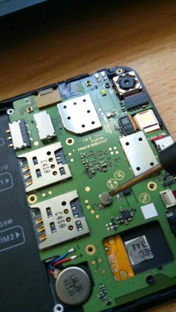

Hay que desmontar la tapa con tornillos y ahi veras una especie de pila enanisima.

MIra,a veces no es necesario llegar a quitarla . yo lo que hice fue cortocicuitar los polos y no me iba, la saque y una vez echo le meti la rom correcta (insisto si no es la correcta no haras nada) y ya me pito las flashtools
