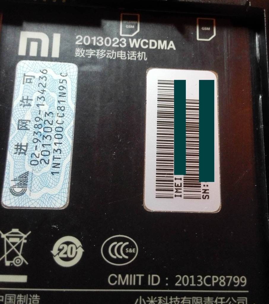

hola a todos , pues vereis me han dado este mobil el cual en un principio no hace nada
pero antes de meterle mano , prefiero preguntar, sobre todo este modelo , puesto que me lio
segun la parte de atras dice
hm2013023
unos dicen que es el redmi
otros dicen que es el redmi 1 s
por lo que pido a los usuarios mas avanzados que me oriente el modelo correcto
gracias
A ver, si nos das más datos... El que te lo dio sabrá que modelo es no?
No hace nada a que se refiere? No carga, no enciende? No lo reconoce el PC?
Según el codename es el redmi 1... Puedes mandar alguna captura?
NOTAS IMPORTANTES PARA NUESTRO TERMINAL:
Del Xiaomi red rice o hongmi, existen dos versiones la TD-CDMA y la WCDMA.
El primero puesto a la venta este verano, es especifico de China Mobile, y al utilizarlo con otra compañía la conexión datos solo funciona en 2G (GSM).
El segundo, WCDMA, puesto a la venta en noviembre es compatible con la conexión 3G de los operadores occidentales.
Es importante que un futuro adquiriente de este modelo tenga en cuenta lo anterior, y que los ya poseedores estén avisados de que las rom de ambos dispositivos no son compatibles.
Una forma de identificarlos es por el nº de modelo: a TD-CDMA = HM2013022 y WCDMA = HM2013023.

hola gracias por contestar, en principio no hace mu
n ohace mu es no hace nada , es decir que esta totalmente frito
Si lo reconoce el pc , por eso busque la rom , pero claro al decir redmi , redmi 1s , y no se que modelo mas que vi, dije .-...... pero a ver esto no puede ser tiene que ser solo un modelo
entonces segui buscando y rebuscando y no saque nada concreto
por eso busque aqui
el modelo es segun la pegatina , todo esto pone
