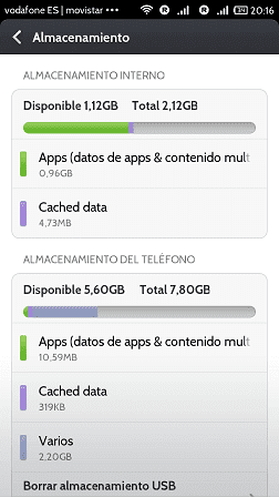

7) AUMENTO DEL ALMACENAMIENTO.
Opinion: es recomendable hacer un backup antes de hacer nada por si algo no sale bien, si tienes dudas de como se hace mira hacia arriba, el segundo metodo posiblemente nos borre algun dato de nuestra memoria, asi que, respaldar los datos con alguna aplicacion como "titanium" o "mybackup" y guardarla en un pc, seria recomendable tambien.
Modificando el "vold.fstab" podemos ocultar la SD interna del Xiaomi, y entonces quedará la microSD externa como único almacenamiento.

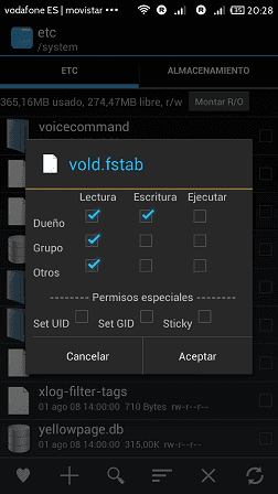

1. (siendo root) abrimos Root Explorer y vamos a system/etc. Aquí dentro vemos el archivo "vold.fstab".
Lo copiamos y pegamos en la SD y lo guardamos en el PC como "particiones originales" p.e. para saber que es el original.
Copiamos este otro en el teléfono y lo reemplazamos en system/etc/... también con Root Explorer.
Le damos estos permisos y después reiniciamos el móvil:

Me queda así:
Como véis el almacenamiento del teléfono pasa a ser los 8GB que tiene mi microSD de capacidad;
y la llamada "Tarjeta SD" está sombreada (la antigua memoria interna de 900MB).
De hecho lo explicaba @Meteos en este hilo, aunque yo NO he unido las particiones SD interna + data porque me da miedo brickearlo.
Además con 2GB para apps voy sobrado. Así que simplemente modificando el vold.fstab ocultaremos esa SD interna de 0,9GB que además de tener poca capacidad lo único que hace es molestar y multiplicar las carpetas en dos ubicaciones distintas.
Habría dos maneras de hacerlo:
2. Flasheando este parche de @Meteos desde Recovery (para los q tengan recovery instalado, claro):
Install Zip from SD Card (o "from internal SD Card").
Me queda así:
