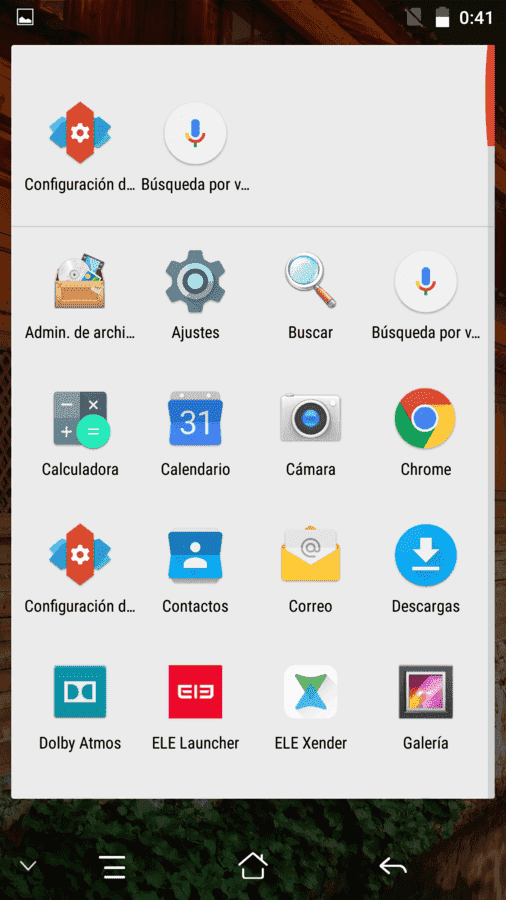

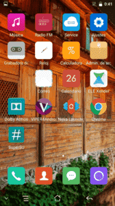

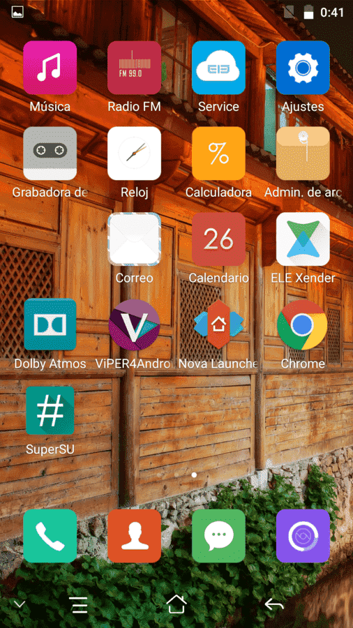

Mejoras añadidas:
- Arranca en español por defecto.
- SuperSu integrado durante la instalación de la rom.
- Nova Launcher , eliminado Launcher 3, ya que queremos un launcher con cajón de aplicaciones pues ponemos el que más opciones de personaización tiene.
- Soporte init.d.
- Xancin tweaks.
- Sustituido calendario nativo por Google Calendar.
- Navegador Google Chrome instalado.

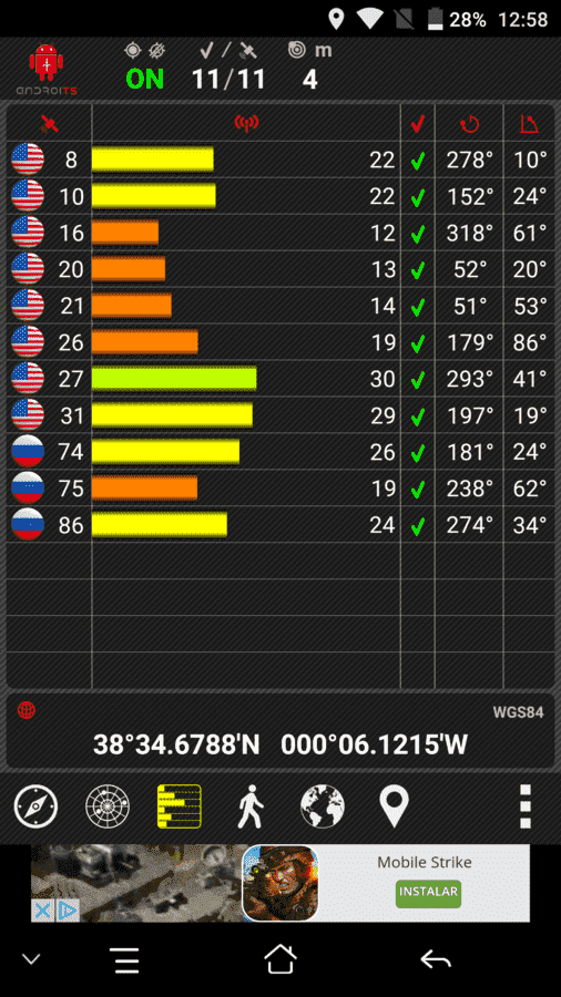

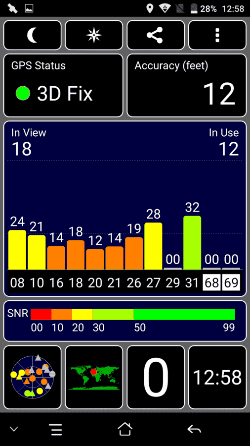

- Mejoras GPS (capturas más adelante).

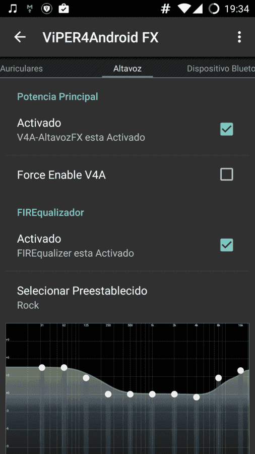

- Combinación de DolbyAtmos + Viper4Android por gentileza de @antonioantuan (configuración recomendada más adelante).
Capturas GPS

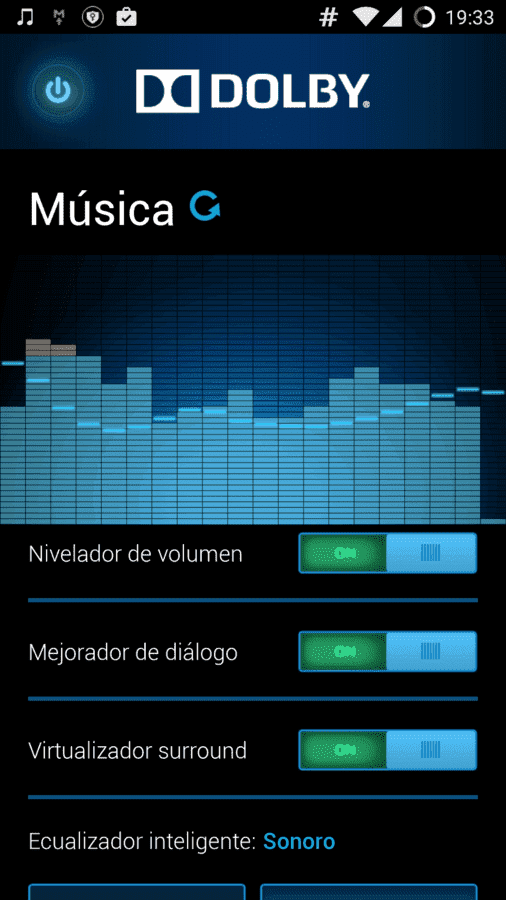

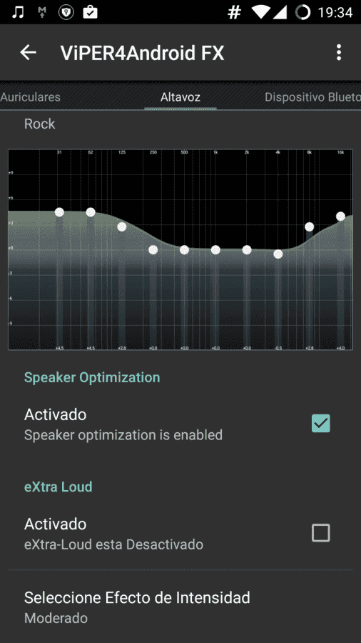

Configuración recomendada DolbyAtmos+Viper4Androd by @antonioantuan
Primero configuráis Dolby-Atmos como en la primera imagen y después Viper4Android como en la segunda y la tercera.

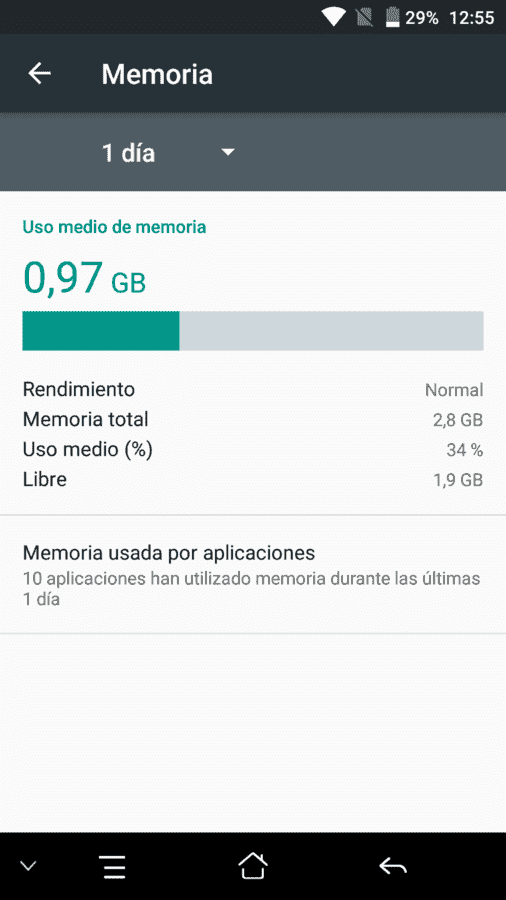

Os pongo también el uso de la memoria durante un día

Mejoras añadidas:
- Soporte init.d.
- Xancin tweaks.
Capturas GPS
