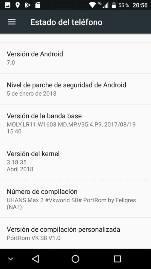

Desde MovilesDualSim y grupo de desarrollo del foro MDS New Age Team os presentamos una nueva rom para el Uhans Max 2. En este caso, un PortRom totalmente operativo de la Stock Rom V3.08 del Vkworld S8 (última actualización hasta la fecha)
Además, con la instalación de la rom se instala el Magisk V16.0 y Xposed Framework.

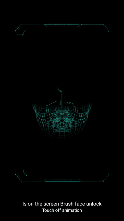

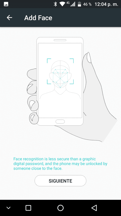

Como verdadera novedad para el Uhans Max 2 indicar que la rom lleva Reconocimiento Facial (Face Recognition) que funciona correctamente. Además el lector de huellas (Fingerprint) también funciona a la perfección.

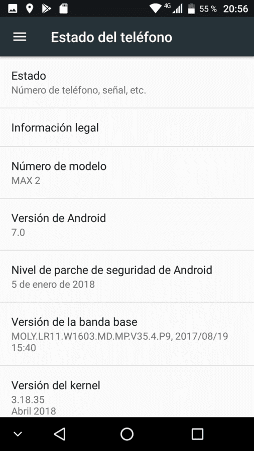

Como ya he comentado, la rom es un Port de la StockRom V3.08 creada para el VkworldS8, la cual he modificado para adaptarla al Uhans Max 2.
Como ya he dicho antes, con la instalación de la rom también se instala el Magisk V16.0 que controla el root del móvil y el Xposed Framework para que instaléis vuestro módulos favoritos.

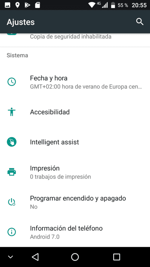

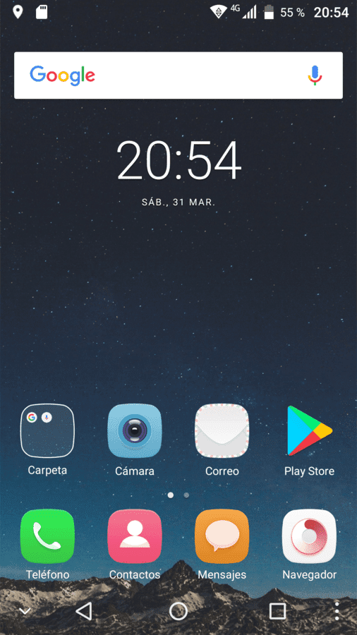

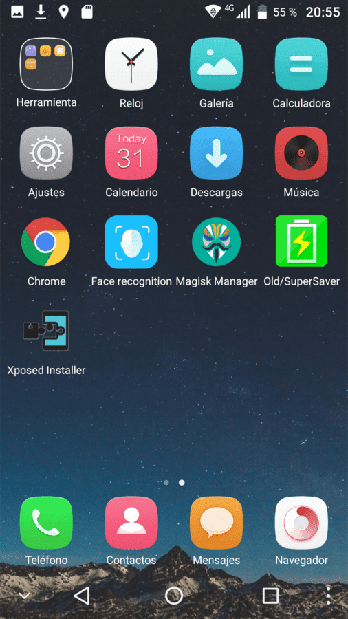

La rom ya lleva incluido el Play Store y la aplicación Google como vereís en las capturas.
Además funciona correctamente el Fingerprint y como novedad, es la primera rom con Reconocimiento Facial para el Uhans Max 2.
El Launcher que lleva es el original de la StockRom del Vkworld S8. Es un launcher estilo Miui sin cajón de aplicaciones, como se puede ver en las capturas.
#MODIFICACIONES REALIZADAS#
-Modificado el build.prop
-Arreglada cámara (no funcionaba)
-Arreglada animación de carga estando apagado el móvil.
-Agregado Magisk como aplicación root
-Agregado Xposed Framework Nougat
