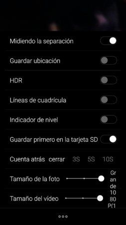

¿Cómo puede hacerse para que las fotos y vídeos los guarde en la tarjeta SD en vez de en el almacenamiento interno?. No he encontrado esa opción.
No se si esa camara lo tiene, pero de tener la opcion busca en ajustes avanzados(en la app camara(suele ser la ruedita dentada) y busca dentro guardar por defecto en(o algo similar) la open camara lo trae, ya digo, esta no lo se.
[DOUBLEPOST=1447791574][/DOUBLEPOST]Este ej es de la open camara...algunas traen ka opcion y otras no.

Yo la he probado en la Simply y me ocurre lo mismo que comenta halflife.
Eso solo lo aplica en la Flyme
En las otras roms , como la Simply, la rc1.... que no son Flyme fallan el slowmotion, los ajustes, la foto selfie
