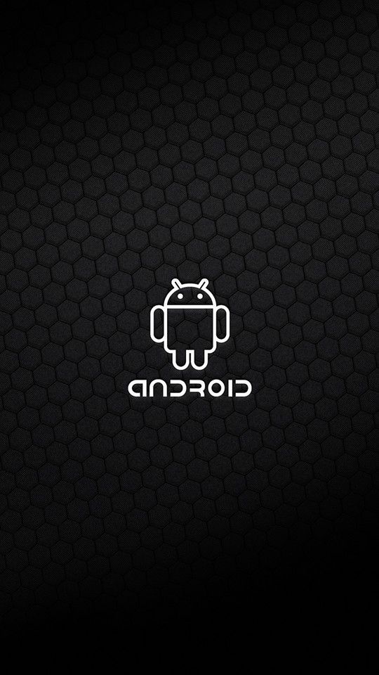

Creo que vosotros habláis del logo del preloader, que a mí personalmente no me disgusta ya que ocupa poco y acelera mucho el arranque. Pero si queréis cambiarlo ahora os preparo un instalador de Flashtool, que cambie el logo de Zopo por el original con fondo negro de android.
Os paso la imagen de inicio que he preparado, sustituyendo la de ZOPO de letras azules en fondo blanco:

Ambos se instalan con ClockWorkMod. Y os recuerdo que no es el animado, sino el que defino en el comentario anterior como "logo del preloader".

Edito: he probado tu primer zip y funciona perfectamente.
También le quería preguntar a @darevix si puede hacer un tutorial sobre como se montan esos zips para instalarlos desde el recovery, o si sabe algún enlace donde lo pongan.
@darevix, he instalado el boot logo y sale al principio unos instantes el bonito logo con fondo negro pero, inmediatamente vuelve a salir (por más tiempo) el de zopo con fondo blanco
Porque quizás te falta por cambiar el del bootanimation, a mi no me sale :up:
