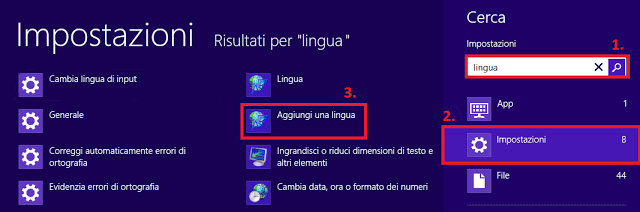

  • Hacer aparecer la barra lateral derecha o Charm Bar con WIN + C o moviendo el cursor del ratón hacia el lado derecho. Haga clic en el símbolo de la lupa.
    Cambiar idioma en la partición windows VOYO Winpad A1S 2-bp-blogspot-com__73tc5uwvu_w_uuclq3dlufi_aaaaaaaaeug_mnlq7lcezle_s1600_charm_bar_icone-png.218284
  • Escriba " lengua "o" lenguaje "y haga clic en" Me justes ". A la izquierda aparece el icono " Añadir una lengua ". Haga clic en él.

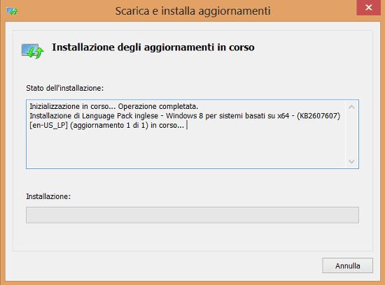

  • Haga clic en el idioma agregado o sobre " Opciones "junto a ella. Se le informará de que está disponible para su descarga lenguaje "Language Pack" elegido previamente. Haga clic en " Descargar e instalar paquetes de idioma . "
Cambiar idioma en la partición windows VOYO Winpad A1S 3-bp-blogspot-com__k4__e5oighq_uc7u3bbdsri_aaaaaaaaffq_xb_o7md442b42360e5171e5f45447e007254848-png.218287
  • Se iniciará la descarga de un archivo de aproximadamente 150MB y, cuando terminó, la 'instalación . Ambas operaciones requerirán varios minutos dependiendo de la conexión de PC e Internet.

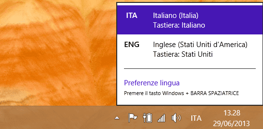

  • Si usted desea hacer en este idioma de Windows 8 por defecto, selecciónelo y haga clic en " Move Up "(como se ve en la imagen).
  • Reinicie su PC
Ahora recuerde que al presionar WIN + barra espaciadora puede cambiar rápidamente de un idioma a otro, o incluso de un diseño de teclado a otro. Por ejemplo, usted puede combinar la lengua italiana el teclado Inglés y viceversa. Todo esto está disponible haciendo clic en "Opciones "y "Agregar un método de entrada" (véase el cuarto punto).
