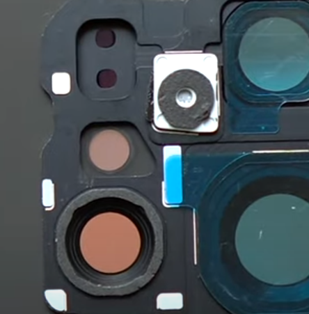

La verdad no se ve complicado de realizar:
El vídeo deja mucho que desear en cuanto a manipulación y herramientas, pero es una buena muestra de lo que podemos encontrarnos una vez logramos quitar la tapa.
En lugar de pistola de calor usaria un iOpener de iFixIt ( 20€ en Amazon el kit completo):

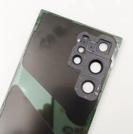

A esta de arriba hay que mover unas piezas del microfono
Otras directamente viene el cristal pelado sin las "lentes"
