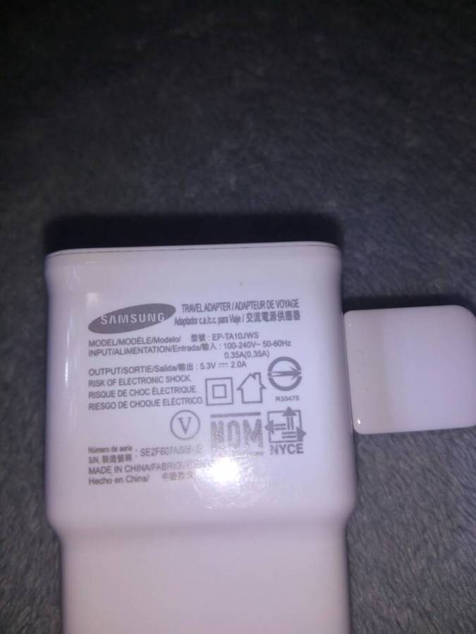

segun esta foto
El cargador original NO POSEE carga rapida, asi que la unica forma de saber si se puede hacer uso de la tecnologia mcharge de mediatek es probando con un cargador que sopopote modos de carga en 9v

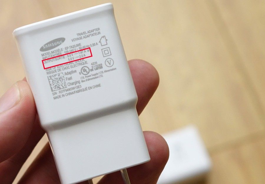

Este es para carga rápida?
Para probar mi LeTV...

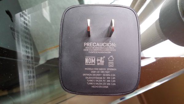

Hablando de que si el LeTv x600 tiene o no carga rapida!!
Le conecte el cargador de mi Motorola Moto Max y en lugar de cargar mas rapido, fue todo lo contrario la carga es mas lenta.
Esto es por que el cargador de el LeTv funciona a 5V a 2 A
Y el cargador de Motorola en la carga estandar funciona a 5V a 1.6A
Espero que esta info les sirva de algo

Con eso has confirmado que no tiene carga rapida. gracias.
Uhm... Entonces paso de comprar un cargador de "carga rápida". Para tirar el dinero...
