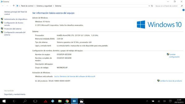

A ver, si a lo que yo me refiero es que como el cenovo se vende como de 64bits, si no sería mejor bajar la versión de 64 , que la de 32....o no?
Enviado desde mi MI 4W mediante Tapatalk
Yo directamente mire la que traía que venia en sistema, la que ponía en el equipo y la que ponían los compañeros y me funciono.
No te se decir lo que ocurrirá si intentas instalar la de 64 bits.
Si te fijas en la captura de pantalla del primer post de hilo, aunque se ve mal, tambien se puede ver en tipo que pone 32 bits.
Te adjunto captura de la pantalla de sistema del mio.
La licencia es para 32 bits.
