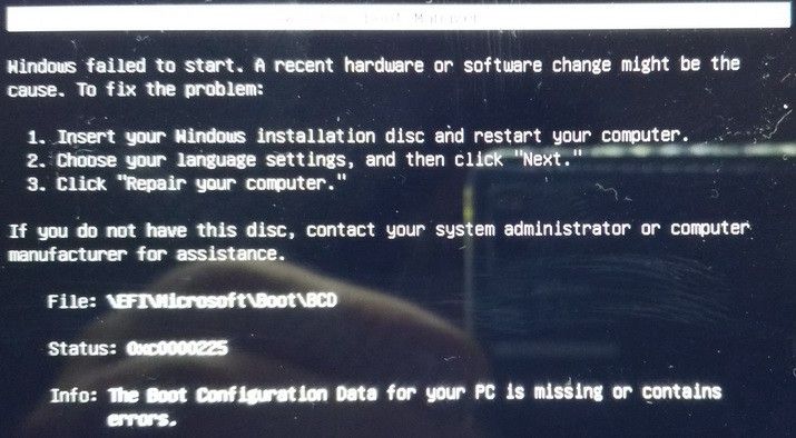

aquí seguimos
sale otra linea donde pone WINDOWS_KEY=UEFI Firmware Settings que no aparece en la foto
He intentado flashearla siguiendo lo que pone aquí
The Instruction to Flash Windows 10 for CHUWI Hi10 - General - Chuwi Forum - Forum.chuwi.com
Como la mía corresponde a la tercera opción por el numero de serie hago lo que pone y este es el resultado
Si alguien tiene alguna idea soy todo oídos, porque mandarla a China por un problema de soft es que me repatea
aquí seguimos
a ver, vamos por partes... a mi me paso algo parecido, con la Vi10, mi solucion fue reinstalar windows 10 (tienes el numero de licencia? yo soy tan cenutro que no lo guarde y me toco pasarle el ksm)
y despues, poco a poco, ir instalando los drivers manualmente, por suerte, los usb si los reconoce y pude hacerlo en modo pc (raton y teclado)
no se si te servirá, pero te he encontrado esto Chuwi Hi10 Downloads - Drivers, Windows 10 images
sabes como hacer un USB bootable? para poder instalar windows como si fuera un DVD
He probado de todo y ya esta muerta... ni arranca, ni carga.
Se va pa china en cuanto haga los tramites.
Probé de reinstalar con un Windows en USB, pero también me dio problemas.
Creo que fue el miércoles cuando ya he desistido de perder mas el tiempo, que vaya semana que me ha dado
Enviado desde mi U65GT mediante Tapatalk
que problemas te da? no te arranca como si fuera un dvd?
me referia a que no te pillaba el usb con windows como si fuera un usb... ahora, que si me dices que ni enciende ni carga, malo...
por probar, intenta con otro cargador...
