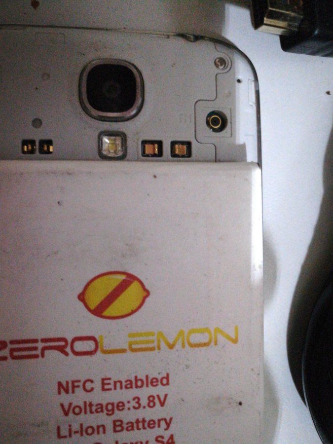

No entiendo la manía del arroz, pero bueno, y menos como parece ser que dispones de herramienta de laboratorio para haberlo limpiado en condiciones. Mira a ver si tiene conector para antena externa, el cable al que te refieres me parece que es el conector de antena wi-fi, y pruebas con ella, el conector es similar al del cable que nombras, no sé si llevará un TS9 o CRC9 u otro similar

El cable del que hablo que baja por el borde a la placa de carga SI es el de la antena GSM, probado con el Coolpad F2 de mi padre, si le quitaba, perdia cobertura gsm o se quedaba con una raya, si le ponía, volvia a tope.
Y ya que le tenía desmontado, pude comprobar (cambiando placas y antenas) que como todos los indicios indicaban, el fallo está en la motherboard.
Los otros dos conectores son distintos, son hembras por lo que me va a ser muy dificil conectar ahi algo.

Aunque sea otro teléfono, y por lo que veo ya lo has solucionado, ahí puedes ver un conector hembra a la derecha que por lo que yo recuerdo es el de antena externa (el que se utilizaba con los manos libres instalados en los coches de forma alámbrica) en este está a la vista, en otros está tapado, en otros no lo sé si lo siguen llevando.
