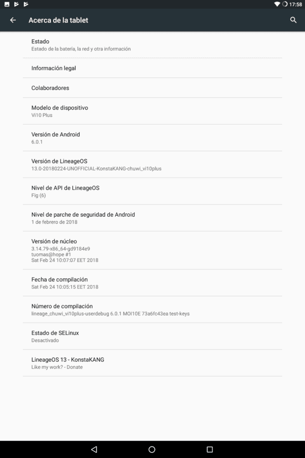

Si ya le habéis hecho root y cambiado el TWRP, gracias a konstakang, pues aquí nos ofrece la opción de cambiar la rom de android y pasar de la 5.1 a la versión 6.0.1
Tenéis todo lo necesario aquí LineageOS 13 (Android 6.0.1)

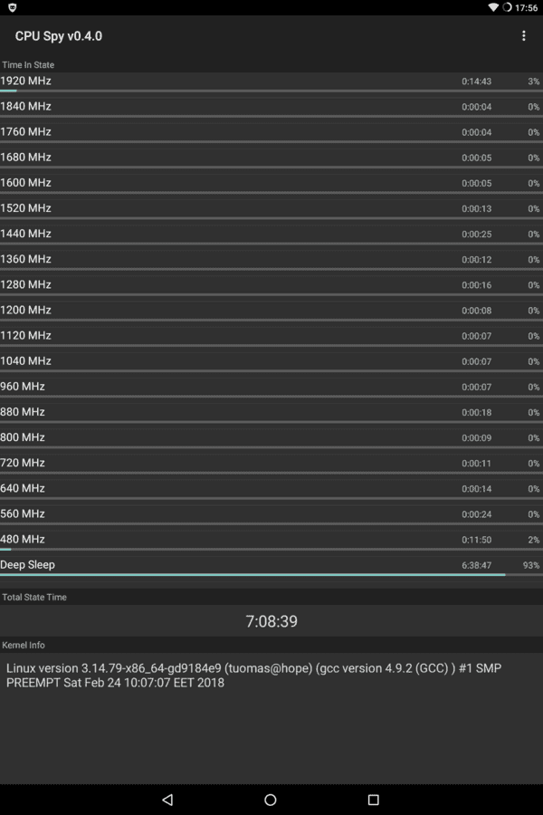

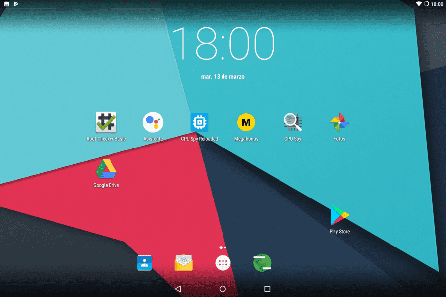

Una vez instalado hemos conseguido 2 cosas
  • actualizarlo a una versión mas nueva (Marshmallow)
  • Conseguir que el modo deep sleep funcione y así la batería dure mas
