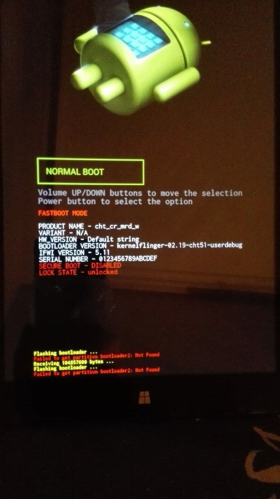

entonces hice un pen drive , como dice en ese foro con el android , y no funciono
por eso utilize el intel *****
ahi he puesto , ambos archivos
y da error , tambien lo he cambiado , y he puesto el ultimo en "blank"
y tampoco da error , tal y como decia
con un windows bootable he testeado el almacenamiento interno y estar esta
pero que es imposible que esto funcione con 2 sistemas o algo raro pasa
pues yo las intruciones las leo 27 mill veces y las repito pero que nada
he intentado de nuevo ponerle el android pero que nada que error

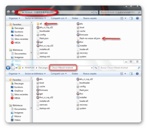

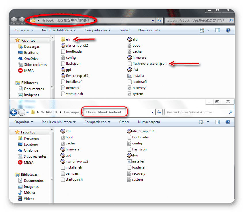

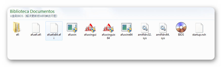

Ahora te paso las imágenes del archivo en ZIP que baje de los BIOS, como te puse sólo fue para ver lo que contenía ya que los otros tarda muchas horas en bajar.
Cuando entras en la carpeta efi ves los archivos que te paso ahora.
He bajado los BIOS que tú bajaste y como comprobaras no tiene algunos archivos, por eso nuestros comentarios iban diferentes.

sobre la bios: sigo exatamente los mismos pasos que usted a puesto en el manual , no pregunta nada de nada , lo ace todo automatico ,y si termina y se reinicia , pero como va echando chuscas , no se ve el ok
sobre el manual del intel , tambien lo e echo al paso de la letra , deacuerdo?
la tablet persiste en el error mencionado , por eso pregunto y repregunto como borrar todo y dejarlo todo limpito
tiene que ser alguna particion que han modificado o algo , digo yo que elimndolas todas , todo volvera a funcionar

He bajado ZIP de Android de donde pones tú y al final he bajado el otro hay dos archivos que al menos a mi del tuyo no me salen te paso las imágenes para que veas, por ir viendo y descartando el porque no te instala el Android.
Puede que tengas que instalar primero Android, eliminando el Windows y después instalando el Windows con el USB y renombrando con el nombre de WIPE como en un primer momento tuviste problemas y te costo lo tuyo.......
