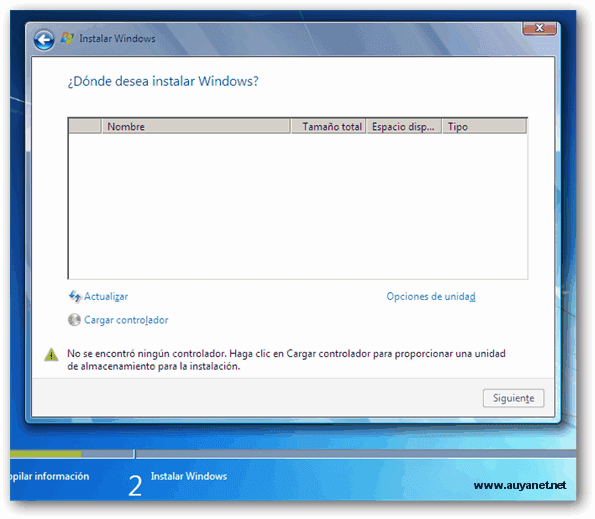

hola de nuevo , no si no hay error en crear el pen de windows, me explico el pen o tarjeta o lo que sea esta bien creada pero al llegar a las unidades para instalar windows dice que no hay ningun disco duro , es decir sale la pantalla en blanco
afoto con lo que pasa
arranque con un windows botteable, y resulta que no reconoce ni espacio interno , ni micro sd

Hola, he estado leyendo y el problema que tiene la tablet es que el eMMC está fallando y no funciona correctamente. Para solucionarlo, cambiarla y dado que va soldada a la placa, necesitarás que un técnico lo haga siempre que pueda localizar el repuesto. Además puede ser bastante costoso. Conozco un técnico que te puede dar un presupuesto.
En una SD no es posible instalar Windows.
Otra solución es enviarla a Chuwi a reparar, si tiene menos de un año será gratis pero tendrás que pagar los gastos de envío a China.
