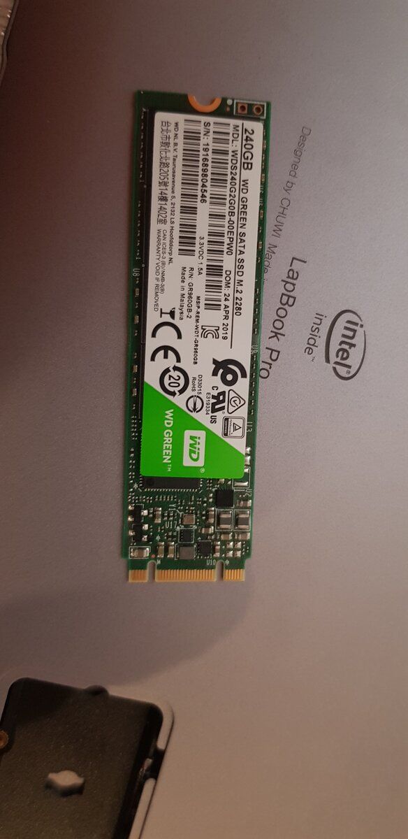

He comprado un disco M2 SSD y lo he instalado en la chuwi, no lo reconoce, no sale en el administrador de dispositivos ni de discos, el modelo en cuestión lo compré en Amazon y es el M.2 2280 Solid State Drive (SSD)
240 GB / 545MB/s en lectura, vamos una pasada para lo que me ha costado pero... no funciona.
¿Alguna idea para hacer que lo reconozca? no tengo otro odenador donde probar el disco a ver si es un fallo del mismo, sólo el Chuwi lapbook pro desde el que les escribo.

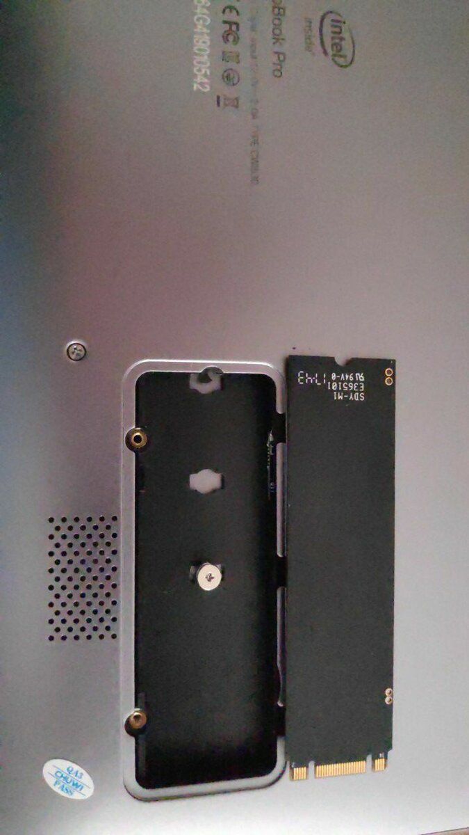

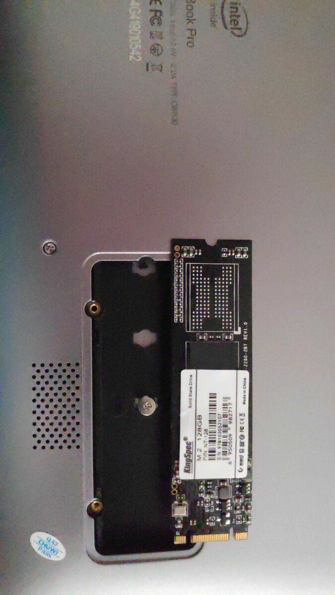

Puedes poner una imagen de los conectores del SSD? Porque me da las impresión que no es compatible el que has comprado. El SSD que lleva el LapBook Pro es SATA M2 NGFF. Si el conector no es simétrico, con una muesca en cada lado, no le vale. Debe ser como éste: Dispositivos de almacenamiento con caché de Kezoll para Ultrabook, SSD KingSpec 64 G, 128 G, 256 G, 512 G, MLC, NGFF, M.2 64GB 22*80mm https://www.amazon.es/dp/B01G0N4YKW/ref=cm_sw_r_cp_apa_i_5F3fDb5FQE5B8IMG_20190629_164456_268.jpg IMG_20190629_164450_536.jpg

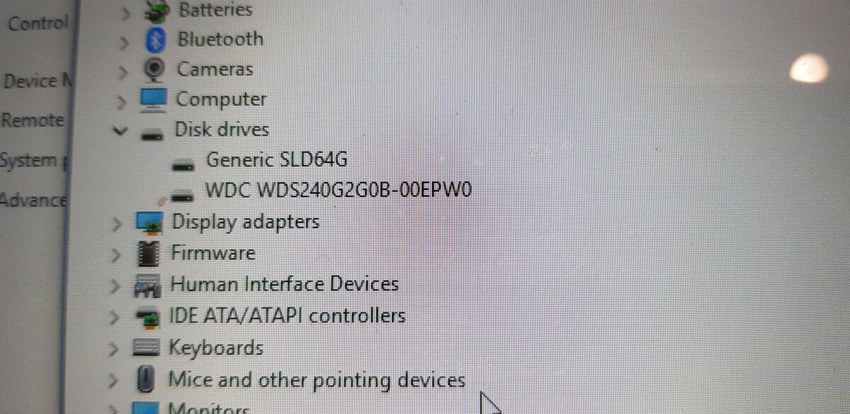

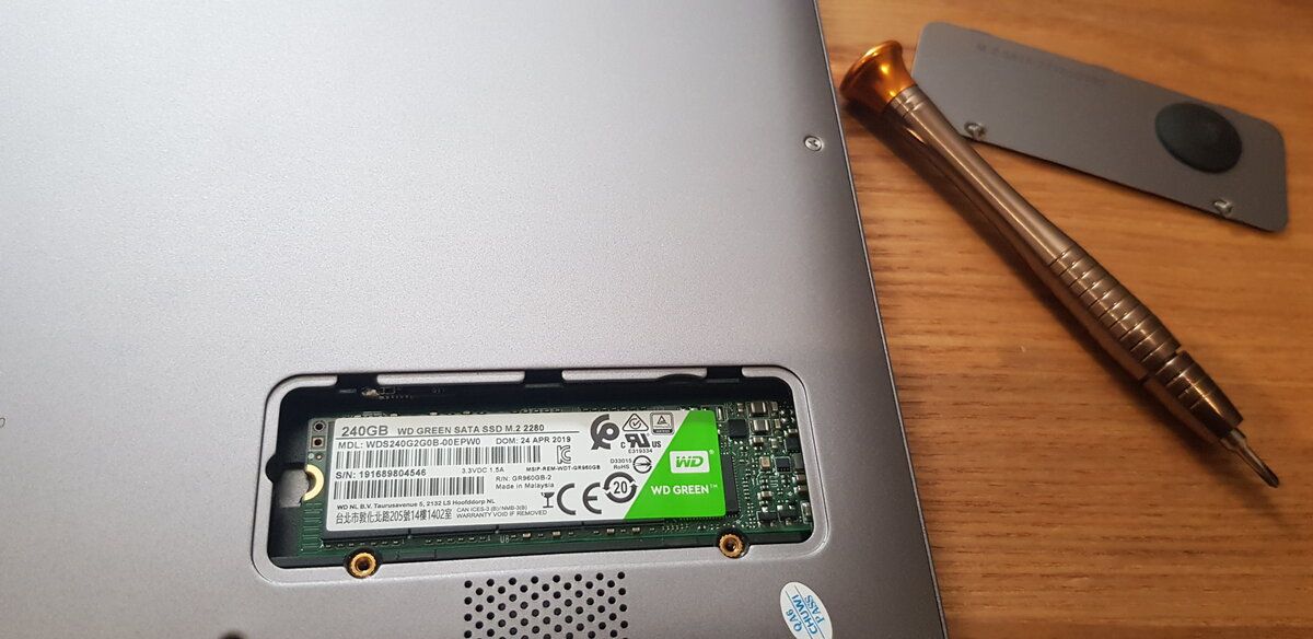

@Manonegra222 si que estaba al revés XD muchas gracias. Ha funcionado tras insistir y colocarlo con las pegatinas para abajo aunque se sentía algo de resistencia :blush:
Una cosa, no tiene espacio para el tornillo. ¿Como hiciste?
Gracias nuevamente
Gracias nuevamente
Ajusta lo suficiente para que quede bien sujeto y no se va a salir. Si crees que se puede mover, tendrías que asegurarlo con un papel tipo etiqueta que pegues en el chasis. No te aconsejo fixo o cinta tipo americana porque con el calor se va a despegar y se quedará todo con pegamento
