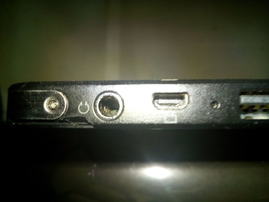

      Buenos dias, pues trasteando con mi tablet, le compre hace dos semanas el cable HDM para verla en la TV y justo ayer me ha dejado de responder. Es decir, la TV si reconoce que tiene un HDMI conectado pero la tablet no envía la imagen, lo he provado tanto en Android como en Windows....
      Doogee Aliexpress Ofertas
      Creo que el problema es que se habrá doblado o pelado los pines de la salida micro HDMI. ¿Que opináis? A alguien mas le ha pasado? Sabéis si se podrá cambiar sin problema?

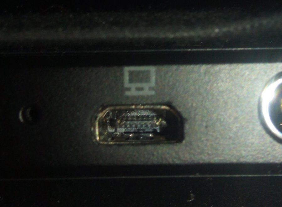

      nunca me ha pasado nada similar... has forzado la entrada? en los USB si me tiene pasado alguna vez de doblar la patilla del centro y no entrar la clavija...
      la clavija entra bien?
      viendo la foto y comparando con la tuya, parece que se te ha doblado la pestaña del centro (si miras la foto esta abajo, prueba a centrarla con un cuchillito...

        sisi la clavija entra perfecta! por eso que me extraña mucho.... que no tiene que ser que se haya doblado, supongo que debere llevarlo alguna tienda a que me cambien la clavija del HDMI no?

        Mira la mía, para que compares

            si ya se lo que dices, dices como la parte central que es un bloque, esta todo doblado... pero es que la clavija entra igual, no creo que influya a la hora de enviar la imagen no? Lo intentare de todas formas y sino lo llevo alguna tendeta de estas de barrio y que me la abran y cambien el HDMI y ya esta, o tu la llevaste algún sitio mas técnico?

            si, claro que influye, en esa parte central es donde estan los pins de conexion, si esa parte no se mete en el gujerito del conector macho, no va a enviar nada... si se dobla lo suficiente y la hembra tiene un poco de tolerancia (nada raro) puede llegar a entrar el macho, pero al no entrar el bloque central en el, no hay contacto de ningun tipo
