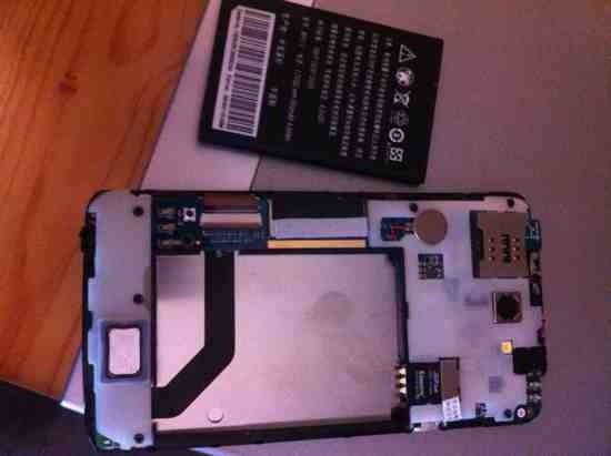

Ya lo puse antes pero lo vuelvo a poner, con un pequeño juego al movil se le quita la Caracas trasera de la pantalla fácilmente, y con esto ya puedes quitar la bateria perfectamente, y de paso ves la micro sd de 32 que lleva instalada como única memoria. ImageUploadedByTapatalk1356125692.632152.jpg
Ahí lo tenéis desmontado. A mi el mio me vino con el micro dañado y estoy buscando otro similar para que cuando hable se oiga bien, ya que se me oye muy lejano, y desde el menú ingeniero le subí volumen pero nada de nada.

Ahora tiendo porque al poner la funda y sacarla parece que la pantalla se va a salir jajaja. Entonces haciendo el juego se debería de desmontar bien no?

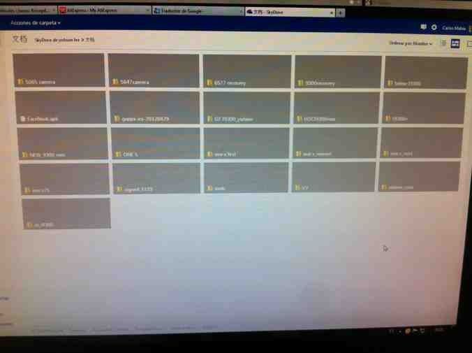

Pues te voy a decir: el chino me dio un link que habia un huevo de roms para celulares chinos, me la paso por chat de aliexpress, el caso es que descargue 3 y probando con una de ellas iba bien la camara, asi que la deje, ahora el telefono va bien mejos lo del micro que antes comente.
Buscando el enlace del chino no lo encuentro por ningun lado, así que senko he pedido otra vez por mail, esperemos que conteste pronto, y asi te podre pasar para que descargues la rom que te sirva.

Esta foto la saque a la pagina de las roms que me paso el chino, la que le pedí que me mande otra vez, estoy a la espera.

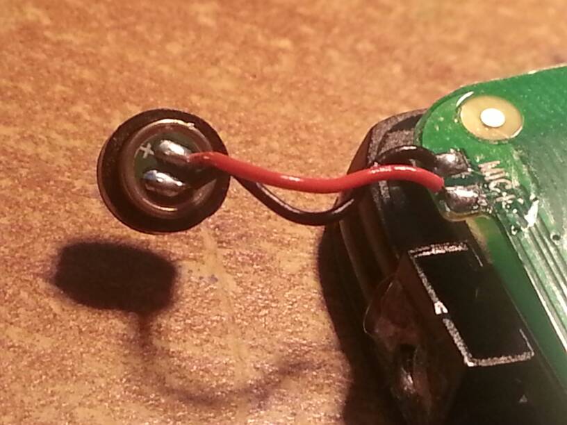

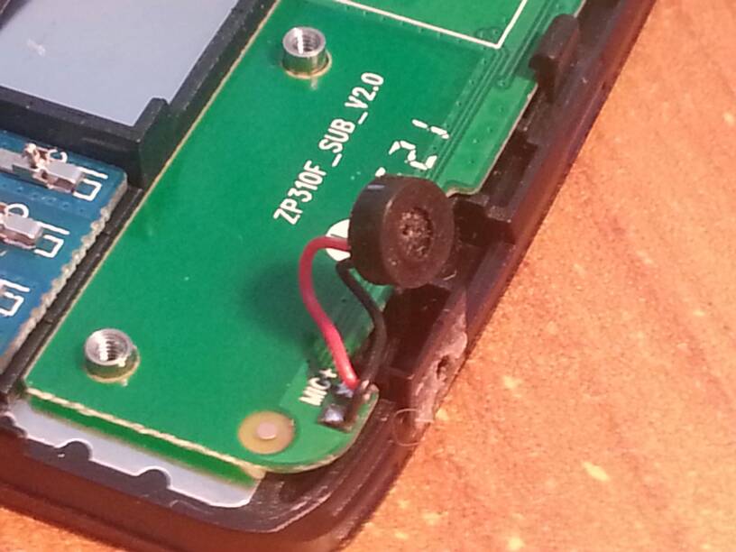

Este es el micro de mi "one x" que esta defectuoso o dañado o que se yo......
¿alguien sabe de donde podría sacar uno igual o similar? Estoy buscando y no encuentro nada, despues sería quitar este y soldar el nuevo y asunto arreglado, o eso creo.
