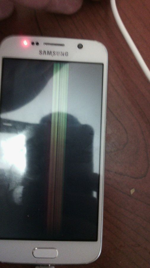

Hola gente, creo que he logrado un buen avance pero todavia no puedo revivirlo por completo. Cargue la ROM, instalo todo bien, me tiro el cartel de OK en verde. Pero donde fui a poner la bateria y prenderlo, el telefono encendio y al conectarlo al cargador prendio la led de carga. Esos son los avances logrados, pero me queda la pantalla negra con rayas de colores en el medio. Alguna ayuda?. dejo una imagen de como queda el movil. Gracias
Eso es que o no pertenece la resolución al logo.img o los drivers de la pantalla.
Puedo buscar alguna ROM que tenga la misma resolucion de pantalla y utilizar el archivo logo.img? o hay alguna forma de editarle la resolucion al que tengo?. y los drivers de pantalla como puedo resolverlo? tienes alguna idea?. Gracias.
