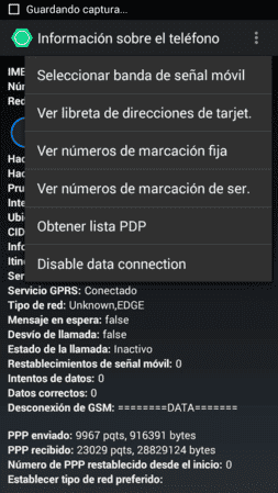

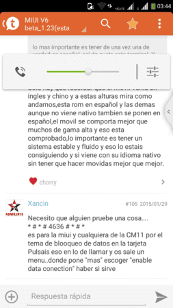

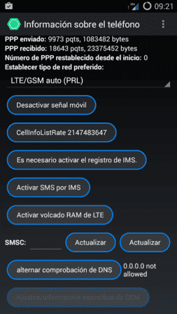

@Xancin te dejo campuras metiendo código porque el mas que comentas no sale solo sale activar lte tengo una sola sim slot 1 con h+
[DOUBLEPOST=1422607059][/DOUBLEPOST]Le e dado a activar LTE y con las dos sin funciona pero slot 2 no activada activo y a ver si tengo
[DOUBLEPOST=1422607162][/DOUBLEPOST]Acabo de activar todo ok @Xancin eres un crack
[DOUBLEPOST=1422607491][/DOUBLEPOST]Paso 1 poner código *#*#4636#*#*
Paso 2 información sobre teléfono
Paso 3 activar volcado RAM LTE
Paso 4 reiniciar y ya funciona slot 1 con h+ y slot 2 con red..
Gracias @Xancin
Gracias @Xancin
Lo probamos, gracias
I tryed now and for datos on sim 1 is ok, thanks
He probado ahora y para Datos sobre sim 1 está bien, gracias
