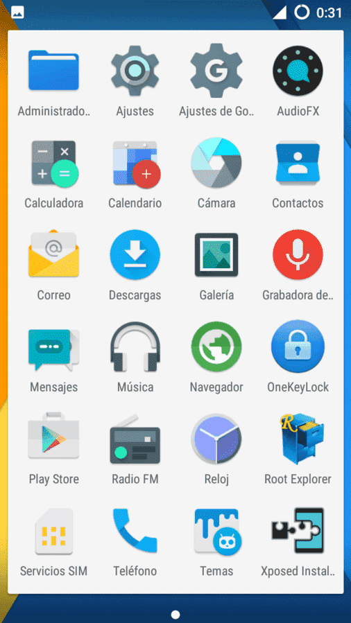

Añadido:
Soporte multilenguaje, gapps ( paquete minimo), root explorer, apk de xposed ( solo la aplicación, el framework no esta activo), One Key Lock ( aplicación apara apagar la pantalla ), Reloj retro (witget).

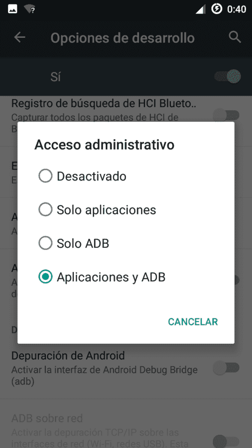

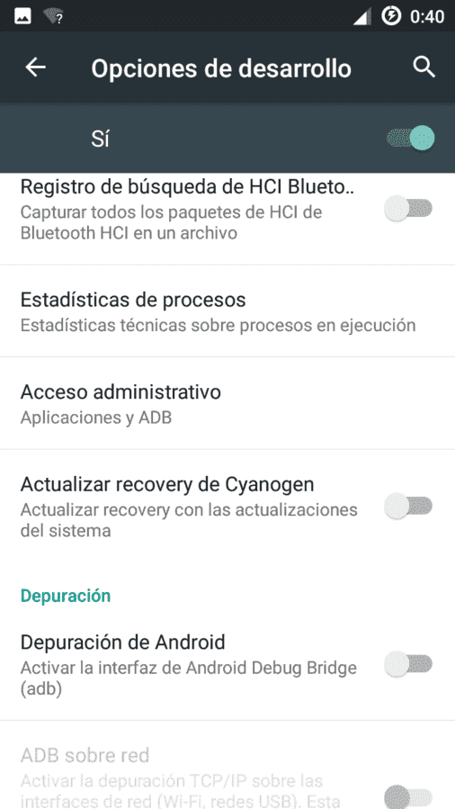

La rom CM traen root de serie solo hay que activarlo

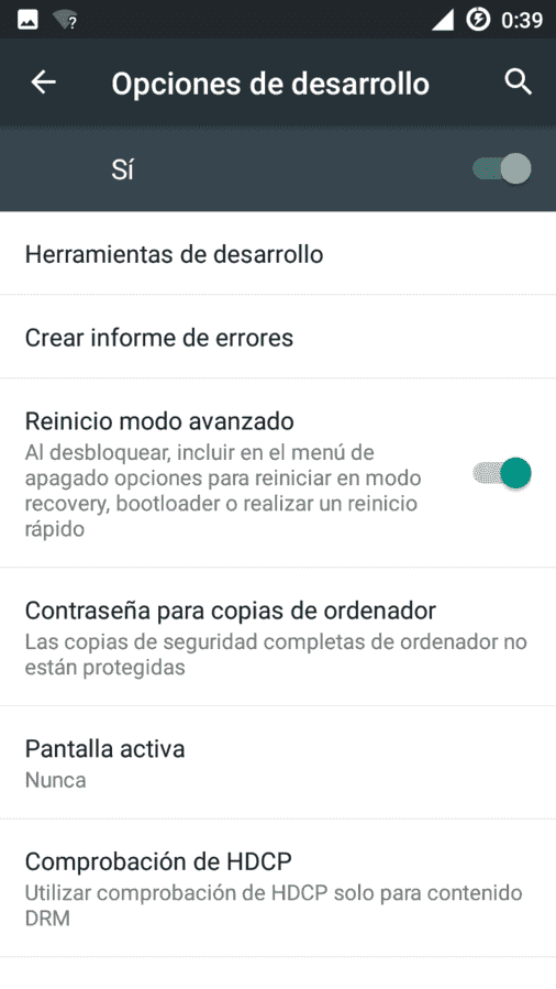

Hay que activar "Opciones de desarrollo" y en dentro de "opciones de desarrollo", tenemos que ir a "Acceso administrativo", y escogemos la opción "Aplicaciones y ADB". Y ya tendremos el root activado.

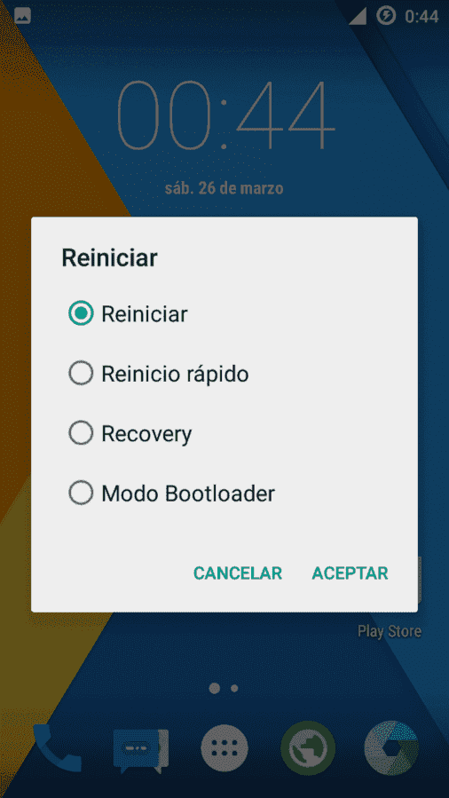

Tenemos también en "Opciones de Desarrollo" la oportunidad de activar un menú de reinicio mas completo. Hay que activar "Reinicio modo avanzado"

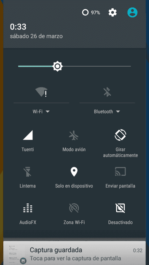

CM también nos permite modificar muchos aspectos de la rom, sin recurrir a otro medio: Barra de estado, batería, etc. lo encontrareis dentro de ajustes:
- Barra de estado
- Panel de notificación
Podeis cambiar el aspecto totalmente, solo con cambiar de tema. Vais a la aplicación tema y escogéis cualquiera de los muchos que teneis disponibles.

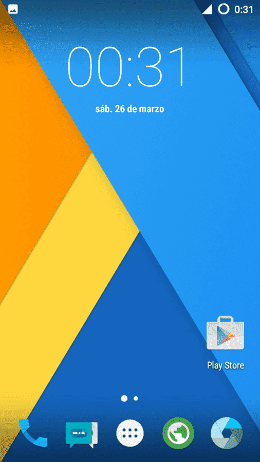

Capturas
Screenshot_2016-03-26-00-30-56.png Screenshot_2016-03-26-00-31-25.png Screenshot_2016-03-26-00-31-38.png Screenshot_2016-03-26-00-31-44.png Screenshot_2016-03-26-00-32-08.png Screenshot_2016-03-26-00-32-13.png Screenshot_2016-03-26-00-33-03.png Screenshot_2016-03-26-00-33-15.png Screenshot_2016-03-25-22-17-29.png

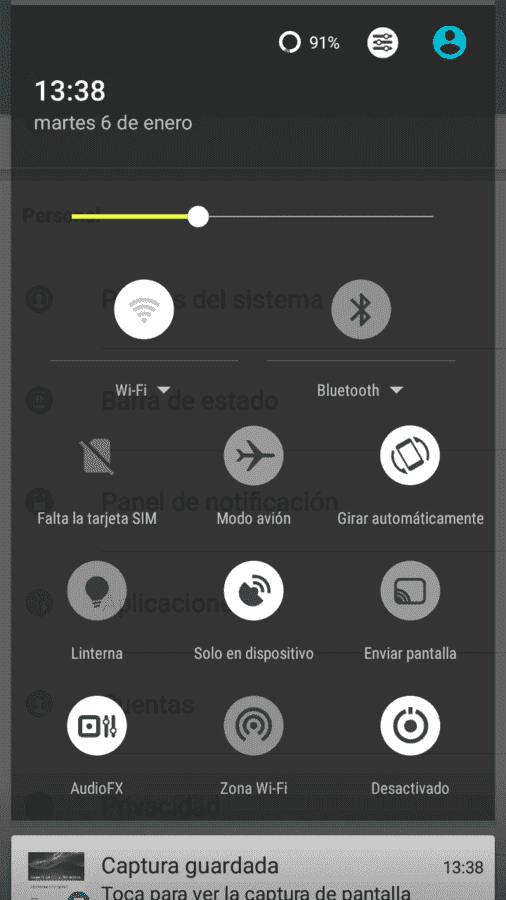

Versión 2

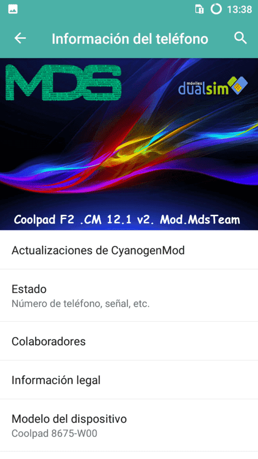

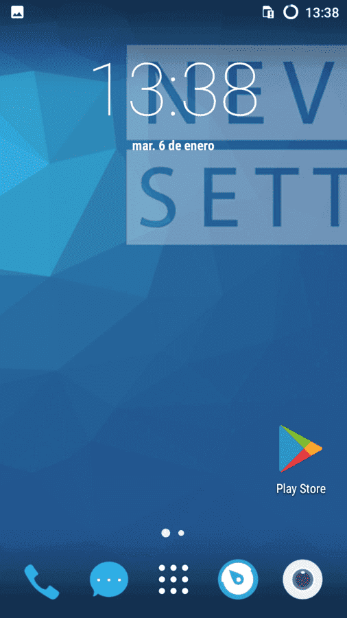

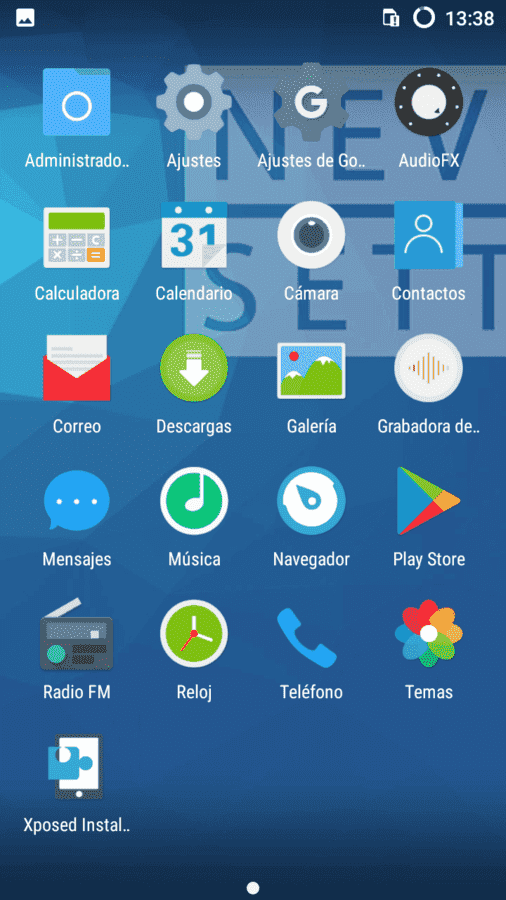

Os traigo la Versión 2 de la rom, esta basada en la ultima compilación del día 27/05/2016. Os dejo fuente de la rom:
大神F2_8675-W00联通版_5.0-CM12.1_160527更新源码编译发布by域奇@XTS_Team - 酷派大神F2 手机论坛 - 智友论坛
Se actualiza con las ultimas fuentes y se resuelven algunos problemas de wifi, etc.
Ya fija correctamente la región en Wifi, ya comentareis si notáis mas cambios.
Se eliminan aplicaciones chinas.
Se añade:
Teclado, gapps, se cambia el tema de la rom en arranque por el flat, idioma de arranque español, algunos cambios en Built.pro, se modifica archivo para subir audio, Reloj retro, xposed no activo ( si lo quereis activar hay que instalar un archivo por zip)

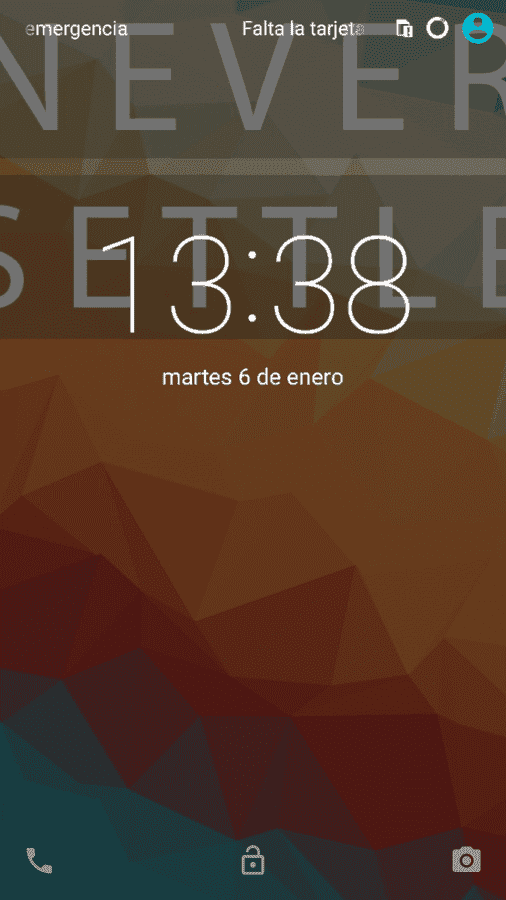

Capturas:
Screenshot_1970-01-06-13-37-25.png Screenshot_1970-01-06-13-38-08.png Screenshot_1970-01-06-13-38-20.png Screenshot_1970-01-06-13-38-23.png Screenshot_1970-01-06-13-38-28.png Screenshot_1970-01-06-13-38-32.png Screenshot_1970-01-06-13-38-37.png Screenshot_1970-01-06-13-38-54.png
