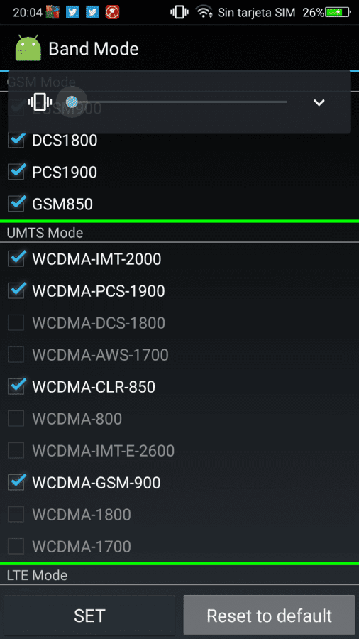

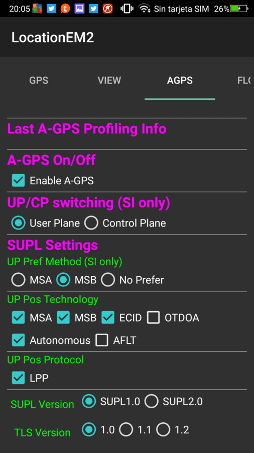

He recuperado en el Doogee Y6 Max un backup de la última rom stock modificada por mí y que esta colgada en el foro...
Capturas del Modo ingeniero:
