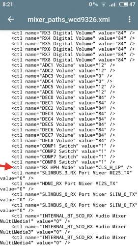

Os traigo este tutorial para que los que tengan el terminal activen, si quieren, el HiFi (que el hará que el sonido sea más "profundo" y con buenos graves.)
Es necesario contar con ROOT.
1. Instala cualquier Root Explorer.
2. Vaya a la ruta / sistema / etc / Ahí encontramos el archivo llamado mixer_paths_wcd9326.xml. Abrir con cualquier editor de textos y encontrar la línea <CTL name = "RX HPH Mode" value="CLS_H_LP" />
Editarlo para tener este aspecto: <ctl name="RX HPH Mode" value="CLS_H_HIFI" />
Lo mismo que hacemos en el archivo mixer_paths_wcd9335.xml.
3. Ahora busca los archivos llamados mixer_paths.xml y mixer_paths_mtp.xml editar la línea en su <ctl name="RX HPH Mode" value="NORMAL" /> para que se vea como <ctl name="RX HPH Mode" value="HIFI"/>
4. No olvide guardar los cambios antes de salir con la edición.
5. Si ha editado los archivos no están en el sistema telefónico, como por ejemplo en el ordenador y los sustituyen necesariamente exponer a la resolución 644 (-rw-r - r--) en estos archivos.
6. Reinicia el teléfono.
