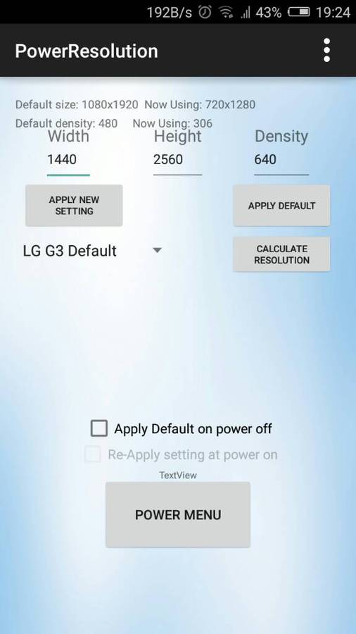

    El amigo @trol_sg@trol_sg nos acaba de aportar lo que puede ser una forma fácil de conseguir bajar la resolución al TCL M3G, tan solo necesitamos tener rooteado el terminal y si es posible con un recovery custom que nos permita hacer un backup completo de la Rom, por si algo falla. Se hace a través de la siguiente aplicación que podéis bajar del play store:
    https://play.google.com/store/apps/details?id=com.bobo.Resolution_power
    Por lo que parece esta aplicación puede tanto bajar la resolución como intentar subirla, ya os adelanto que habrá que utilizarla con mucho cuidado y con un buen backup a nuestras espaldas porque los experimentos se pagan. Yo desconozco como es y como se usa; el que lo pruebe que nos haga un tutorial y nos cuente impresiones, pero si es verdad que funciona (que parece que sí porque @trol_sg@trol_sg ya la ha usado en varios móviles) lo vais a agradecer enormemente tanto en el menor gasto de batería como en el menor calentamiento del terminal.
    Por cierto, si alguien conoce otras maneras de bajar la resolución o sabe traducir el método chino :tonguewink: que nos cuente. Se admiten sugerencias; este es un hilo abierto.
    Un saludo
    EDITO: Pues ya tenemos un tutorial de como se hace, corto y pego:
    El uso de la aplicación es sencillísimo Marga,
    Básicamente abres la app, la concedes permisos de super usuario.
    En este caso seleccionarias la resolución del galaxy s3, por ejemplo, que tiene HD, le das a 'apply new setting'
    Además la appli te muestra la resolución default (por defecto) que en este caso sería 1080x1920 y también te sale la resolución que está usando que antes del reescalado sería la misma, y después del reescalado debería mostrar 720x1280.

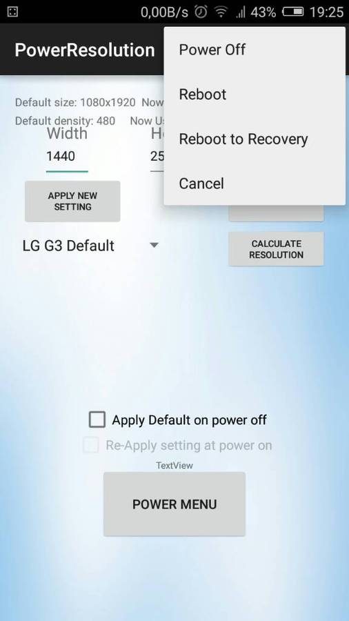

    Es posible que el movil adquiera una rara apariencia o que se vuelva loco, yo recomiendo simplemente tirar de reinicio una vez aplicado.
    La apli permite además 'apply default' quees volver a la resolución por defecto, o poner una resolución 'custom' es decir, escribete en numero la resolución que quieres probar.
      Tal y como dice Marga en su excelente aporte, ojito con tocar esto...probar resoluciones superiores o probar resoluciones raras, mal proporcionadas, sin un backup, desembocará en un bootloop con necesidad de flasheo, seguramente por fastboot (al ser qualcom).
      No es la única aplicación que permite hacer esto, hay muchas más, pero bueno, a mi me gusta esta, es sencilla y clara.

        images.tapatalk_cdn.com_15_07_06_441bbe76ac24cc9a3a0835bdaf183c4f. images.tapatalk_cdn.com_15_07_06_ecb831da363dcf9c3bf8f099a017818b.
