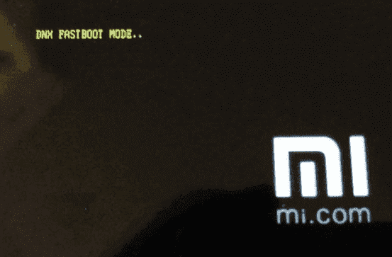

3. Apaga la tablet, presiona VOL+ , VOL- y Power a la vez time, entonces en la pantalla de la tablet aparecerá “DNX FASTBOOT MODE”

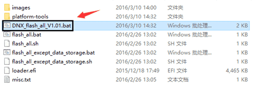

4. Conecta la tablet al Pc por cable USB , haz click en “DNX_flash_all_V1.01.bat”
La tableta se flaseara automaticamente.

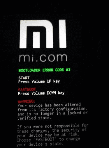

Despues de flashear, el Bootloader da Error, error code 03
Soluciones:
1 Presiona VOL+ y en unos segundos entrara, pero siempre que reinicies estara ese error.

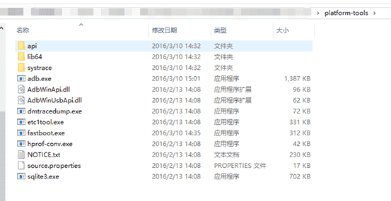

2 Entra en la carpeta Platform tools, (esto luego me ha dado problemas con el play store)
Presiona shift+boton derecho en alguna parte blanca de esa carpeta y entra en la ventana de comandos
Escribe Fastboot oem lock
Y Click “Enter” Escoge“Yes” en la tablet
