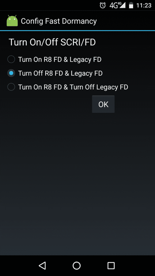

si quereis probar...
en modo ingeniero-fast dormacy- configuracion creo jaja
[DOUBLEPOST=1501233469][/DOUBLEPOST]
en principio pierde menos señal y es mas estable(en el verne,por lo menos)
[DOUBLEPOST=1501233469][/DOUBLEPOST]en principio pierde menos señal y es mas estable(en el verne,por lo menos)

¿Sabes qué es y para qué sirve?
pues..no jaja pero lei que mejoraba la señal...y se lo espete, a ver que pasaba...de momento no cambia de 4g cuando antes se perdia y andaba de 4g a 3g...brickear no se brikeo asi que... sea lo que sea..pa mi vale jaja
