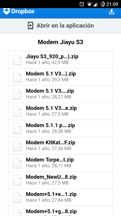

¿Tienes el enlace al Zopo? no lo veo en el hilo de modems...
Pues ahí está, en el Dropbox de @manolett , donde están la mayoría de módems recopilados en el hilo, según indica el primer post :wink: :
Dropbox - Jiayu S3_920_plus (zopo).zip
Jajaja, es que no lo veía... estaba buscando por “Zopo“ o "MOLLY.LR9.W1423.MD.LWTG.MPV39.P8 del 14/07/2015" pero no estaba por esos nombres... Yo solo podía ver esto:
