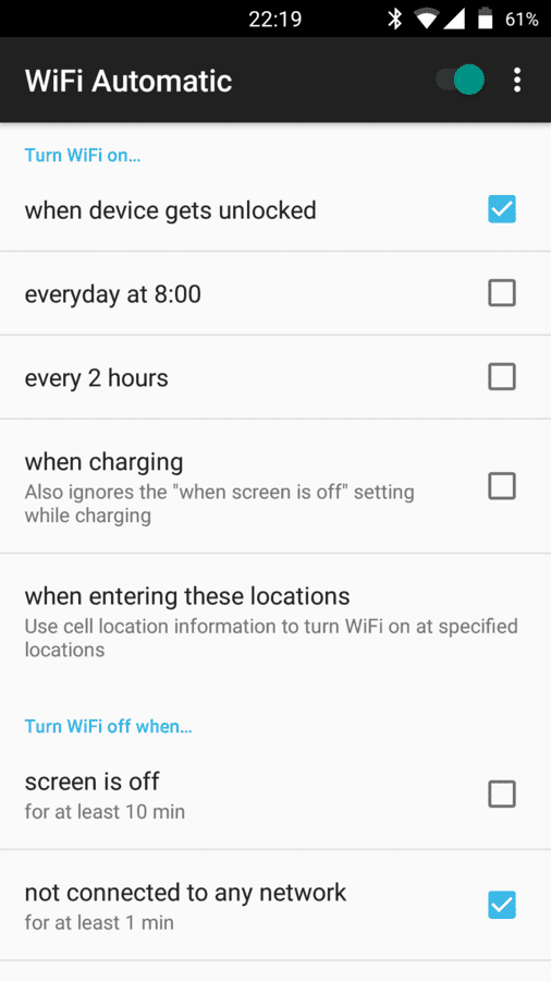

Así lo tengo yo, junto con la opción que trae el propio teléfono que desactiva el wifi mientras el teléfono está en reposo.
@sinek cuando dices "junto con la opción que trae el propio teléfono que desactiva el wifi mientras el teléfono está en reposo" te refieres a seleccionar, en ajustes del wifi, Usar wifi en suspensión nunca?.
Una cosa que me llama la atención es que la captura que pones está en inglés. He instalado la app, desde el enlace que puso @koiniok, y la tengo en español.
Sí, exacto. Yo no tengo problema alguno a la hora de recibir notificaciones teniendo el teléfono así.
La app sale en inglés porque tengo el móvil en catalán y por lo que parece la app no está traducida a ese idioma.
El inglés es más popular que el español. Aunque no tanto como el catalán últimamente.
Estoy probando la app y funciona perfectamente para desactivar wifi y que pase a datos al estar en reposo.
El ahorro de batería si que parece ser destacable, al no estar tanto con el wifi activo. Al menos en los que siempre hemos sufrido ese mal en las nougat.

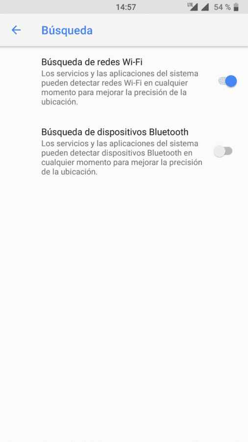

Tras tener unas semanas el wifi apagado, el betterbatterystats me marcaba wifi running 100%. Asi que busqué algo de información y encontré que en ajustes -> ubicación, después pulsando al menu (los tres puntitos) y después apretando a buscando, sale un menu con dos interruptores para activar la busqueda de redes wifi y busqueda de dispositivos Bluetooth.
La primera la tenía activa y era la causa de que sin la wifi activa el betterbatterystats me marcara wifi running 100%.
