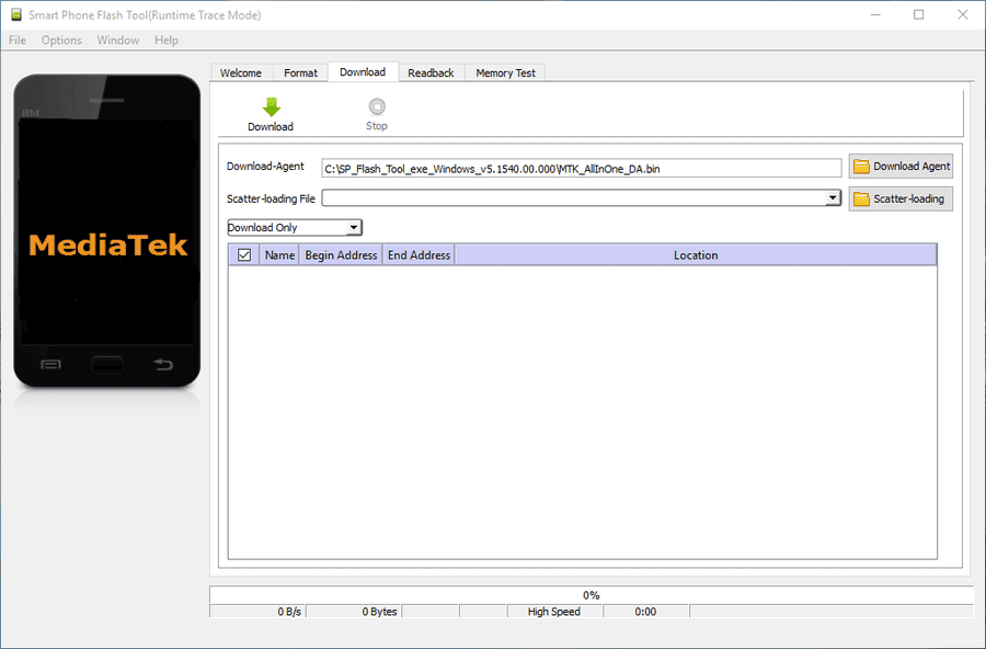

• Software para flashear - SP Flash Tool SP_Flash_Tool_exe_Windows_v5.1540.00.000.zip

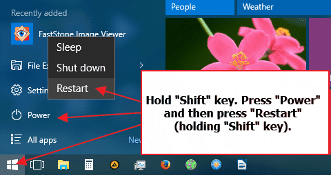

1. Presione el botón de menú Inicio de Windows. Haga clic en "Reiniciar" en el menú de opciones de energía o en el menú Inicio y mantenga presionada la tecla "Shift" al mismo tiempo.

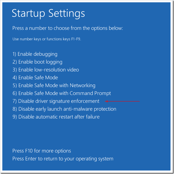

6. La pantalla que se muestre te permitirá “Deshabilitar el controlador de la firma de ejecución pulsando la tecla F7
Espera a que el ordenador cargue el escritorio y esto es todo. El controlador de verificación de la firma ha sido desactivado por Windows.

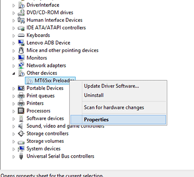

2. Abre el Administrador de dispositivos en tu PC (MI PC – Propiedades – Administrador de dispositivos) . Entonces apaga el smartphone.

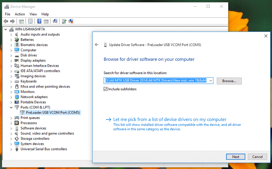

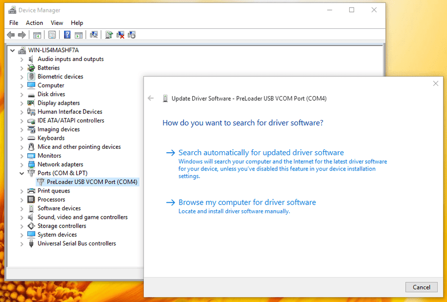

3. Conecte el smartphone a la computadora mediante un cable usb e inmediatamente mire el administrador de dispositivos. Una vez que aparezca un nuevo dispositivo llamado MT65xx, pulsa con el botón derecho del ratón sobre el dispositivo y elige Actualizar el controlador, y busca el driver en el ordenador pulsando en la busqueda manual y dirígete a donde habías descomprimido los drivers (En la carpeta lo encontrarás en la ruta .inf files - All MTK USB Driver 2014\All MTK Drivers\New inst. win 7&8x64)

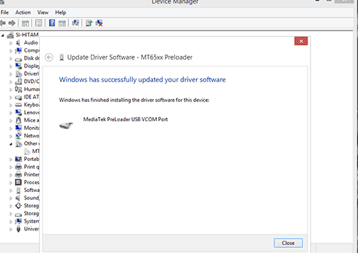

4. Pulsa en Instalar el driver del Software de cualquier manera y la instalación continará.

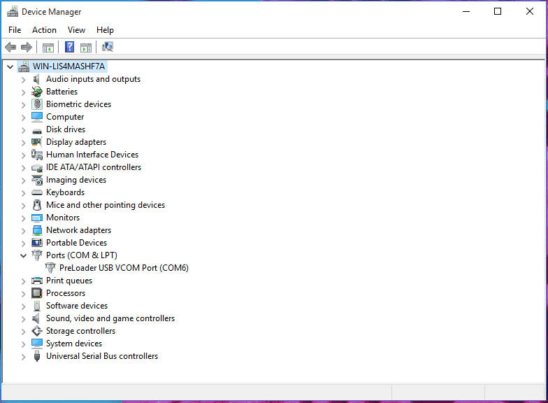

5. Después de la instalación del driver, es aconsejable reiniciar el PC. Si la instalación se hizo correctamente, ahroa cuando conectes tu smartphone, en un corto periodo de tiempo aparecerá el dispositivo USB VCOM dentro de la sección COM and LPT en el administrador de dispositivos.

3. Descarga el software SP Flash Tool, descomprímelo y vé a la carpeta extraída. Allí localiza el archivo Flash_tool.exe y ejecútalo (preferiblemente como administrador: botón derecho – ejecutar como administrador)

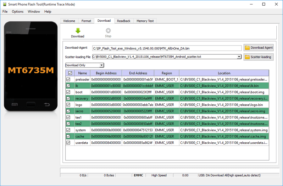

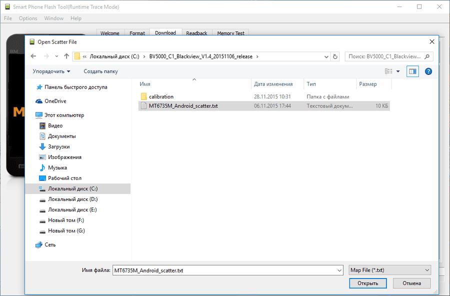

4. En la ventana abierta, pulsa sobre Scatter-loading (en la parte derecho de la aplicaciónon). Se abrirá el explorador de archivos. Vé a la carpeta donde descomprimiste el firmware y selecciona el archivo MT6735M_Android_Scatter.txt :
5. Despues de seleccionar la deseada Scatter-file el programa cargará todos los datos sobre el firmware y sus componentes en la forma de una tabla. Comprueba que la aplicación Flash Tool comprobó automáticamente todos los archivos del firmware:

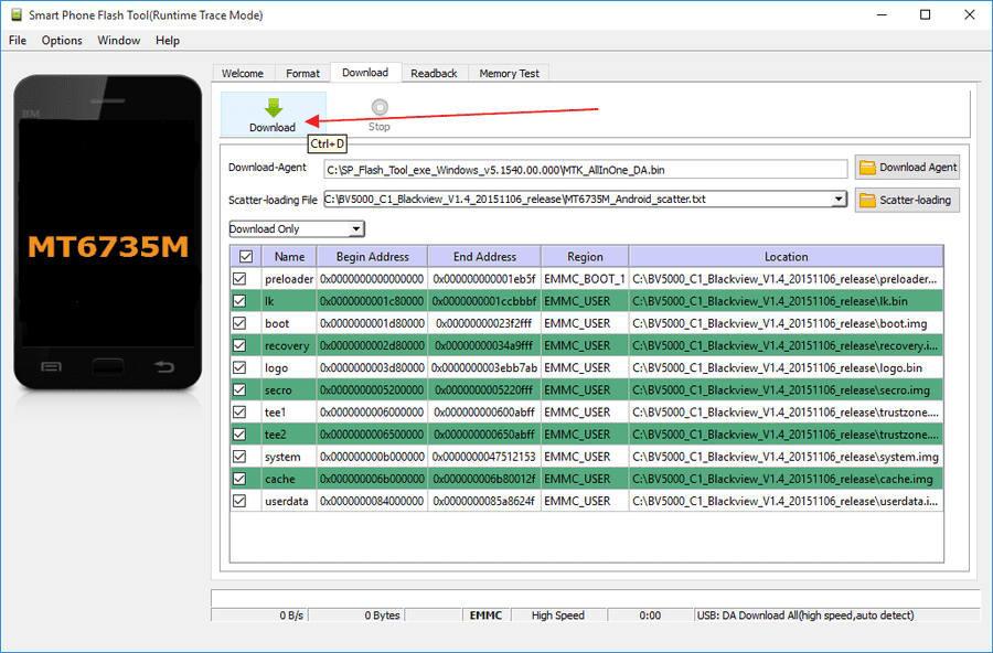

6. Si todos los archivos son comprobados, sólo pulsa el botón Download de la aplicación y está pasará a estar en modo Standby. El Flash tool está esperando la conexión del cable.

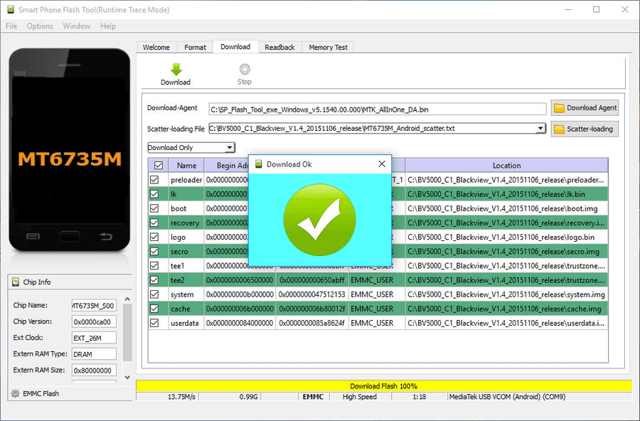

7.Apaga el smartphone y conéctalo al PC mediante un cable USB. En un par de segundos (si el driver ha sido instalado correctamente) La aplicación comenzará el proceso de flasheo del firmware.
8. Espera hasta que el proceso termine (una pequeña ventana aparecerá con un círculo verde en el centro). Entonces desconecta el teléfono del PC.
9. Ahora ya puedes encender tu smartphone normalmente. Recuerda que, tras el flasheo, el dispositivo puede tardar en encender de 2 a 3 minutos. Ten paciencia.
