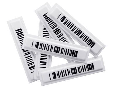

Antes de empezar a hablar largo y tendido sobre el NFC, vamos a hablar de los orígenes de esta tecnología. En primer lugar, que aunque se trate de algo nuevo, sus pilares están asentados sobre el RFID, una tecnología que lleva ya unos años con nosotros. Sin ir más lejos, en muchas etiquetas de las prendas de ropa en las tiendas. Cuando tú pagas, el identificador de dicha prenda se deshabilita, por tanto puedes salir por la puerta sin que suenen las alarmas.

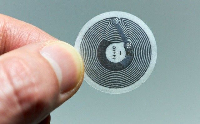

El NFC se basa en la ISO 14443, que es un estándar internacional relacionado con las tarjetas de identificación electrónicas. Pero dicho estándar está centrado en las tarjetas de proximidad el cual marca una frecuencia que ha de tener una tecnología que siga esta norma. Concretamente, 13,56MHz de frecuencia. Podemos decir que se trata de tecnología a alta frecAl estar basado en la norma ISO 14443, el NFC transmite la información a través de inducción de un campo electromagnético. Es decir, cada tarjeta NFC cuenta con una antena en espiral. Cuando ambas están dentro de un campo magnético se puede realizar la transmisión de datos.

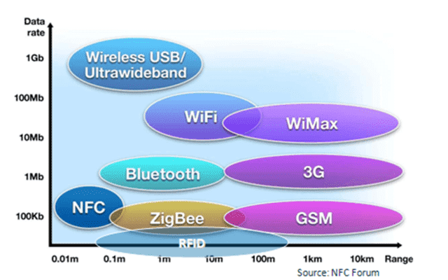

Muchos os preguntaréis.. ¿Cuál es la velocidad del NFC? Pues según la norma ISO, las velocidades son desde los 106 Kbit/s hasta los 848 Kbit/s. La velocidad a la que van a transmitir/recibir ambos chips NFC se acuerda al inicio de la comunicación. Esta velocidad es variable según las necesidades.
