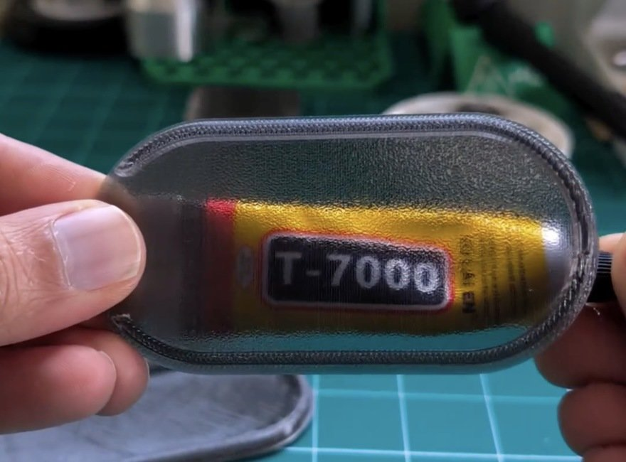

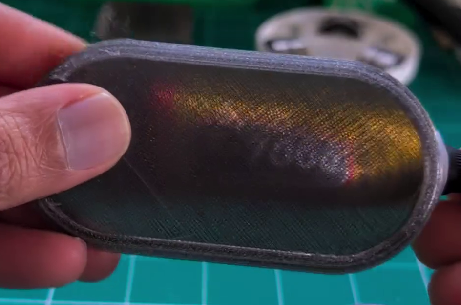

Demostración práctica: una cubierta para display más transparente​
En su experimento, Tej diseñó una pieza destinada a cubrir un display, un elemento perfecto para evaluar la transparencia. Con las configuraciones mencionadas, logró imprimir una cubierta mucho más clara que la versión impresa con ajustes estándar, que mostraba un evidente patrón de zigzag y un acabado opaco.
Aunque el resultado no es completamente cristalino —más bien presenta un acabado ligeramente esmerilado— representa un avance notable en comparación con las impresiones habituales. Esta transparencia “frosted” es suficiente para aplicaciones donde se requiere visibilidad sin distorsión extrema.

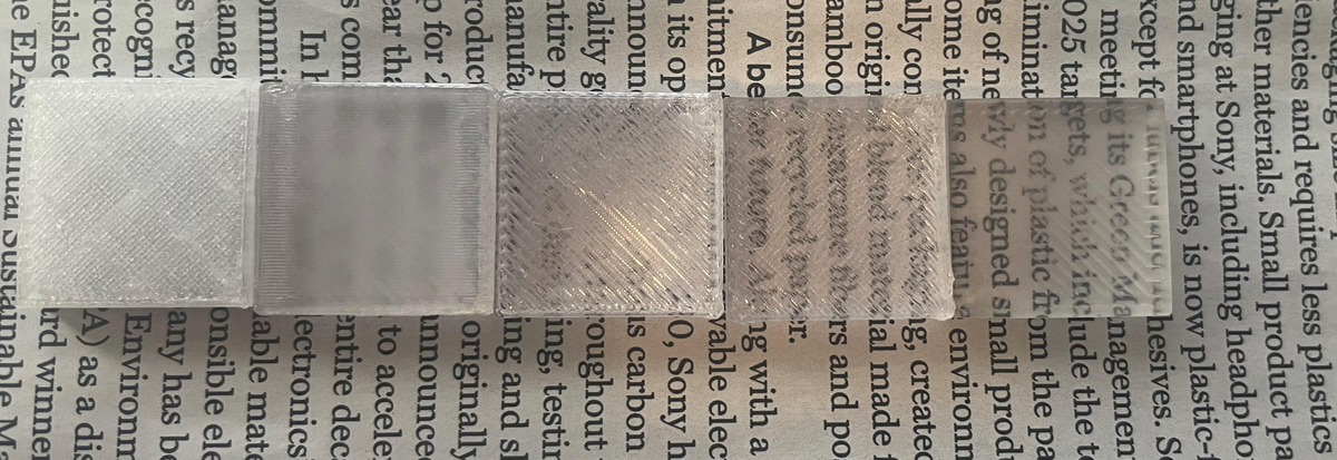

Comparativa de impresión estándar vs. impresión optimizada para transparencia
