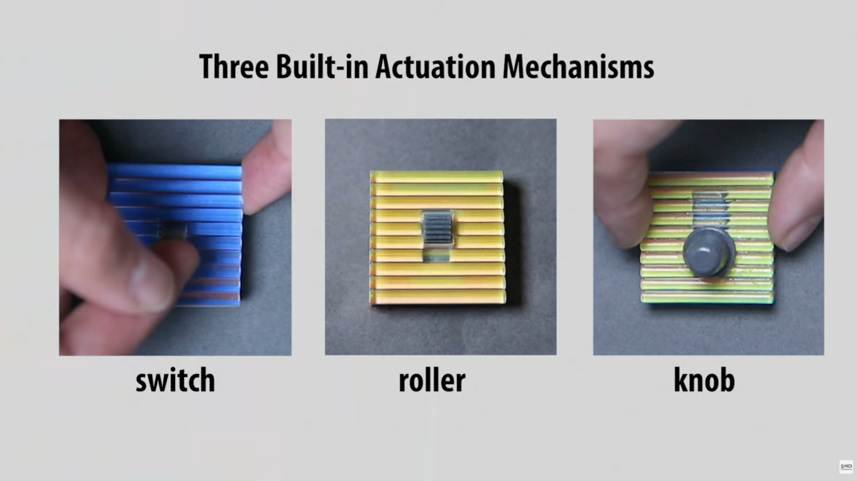

  • Mecanismo de actuador: Un sistema que permite desplazar la capa de lentes respecto a la capa de patrón, mediante un control manual como un pomo, palanca o rodillo.
La clave está en que al mover la capa de lentes, el patrón coloreado que se observa cambia, generando un efecto visual dinámico que puede mostrar diferentes imágenes o estados. Este efecto de cambio de color e imagen es similar a las conocidas imágenes lenticulares, pero ahora integradas dentro de un objeto 3D con mecanismo de movimiento.
