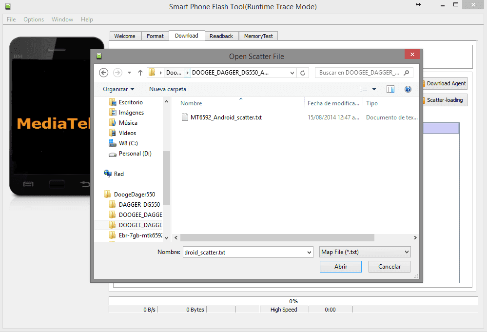

teniendo esto nos ponemos a trabajar lo primero es hacer una copia de todo lo que tiene la memoria interna (la SD no corre peligro y supongo que los contactos están me imagino que sincronizados en la cuenta de Google

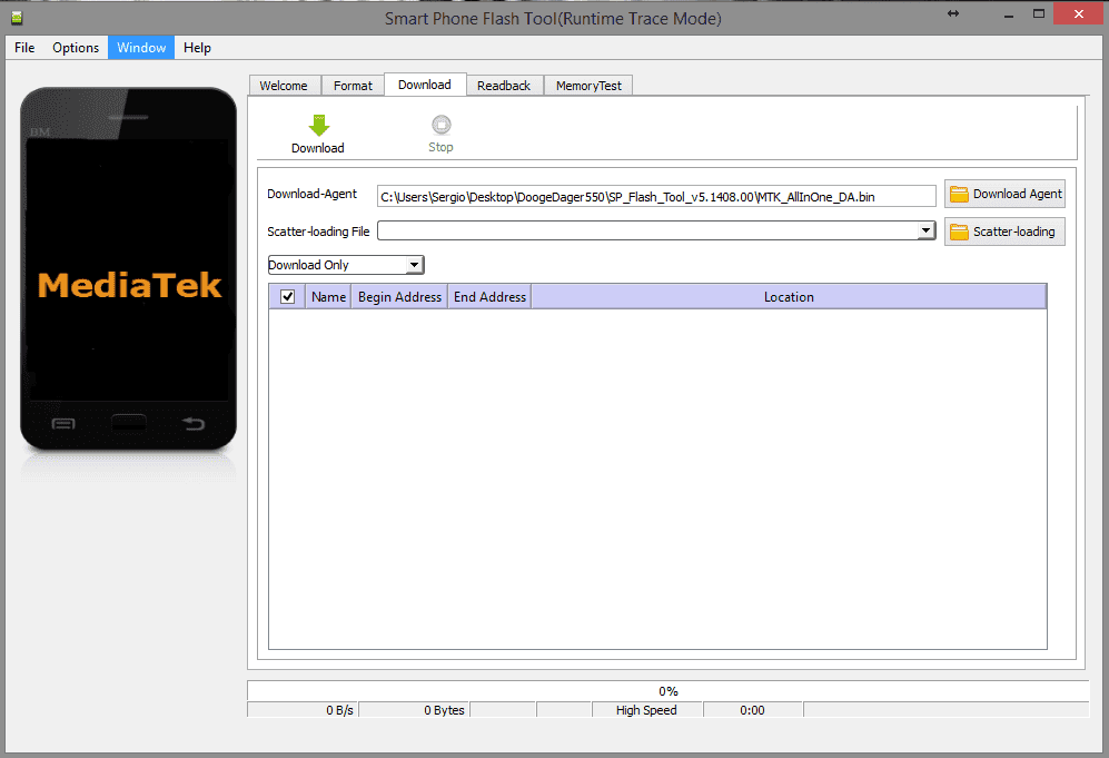

1- Descomprimir la rom, y instalar el driver VCOM
2- Descomprimir SP FLASH TOol

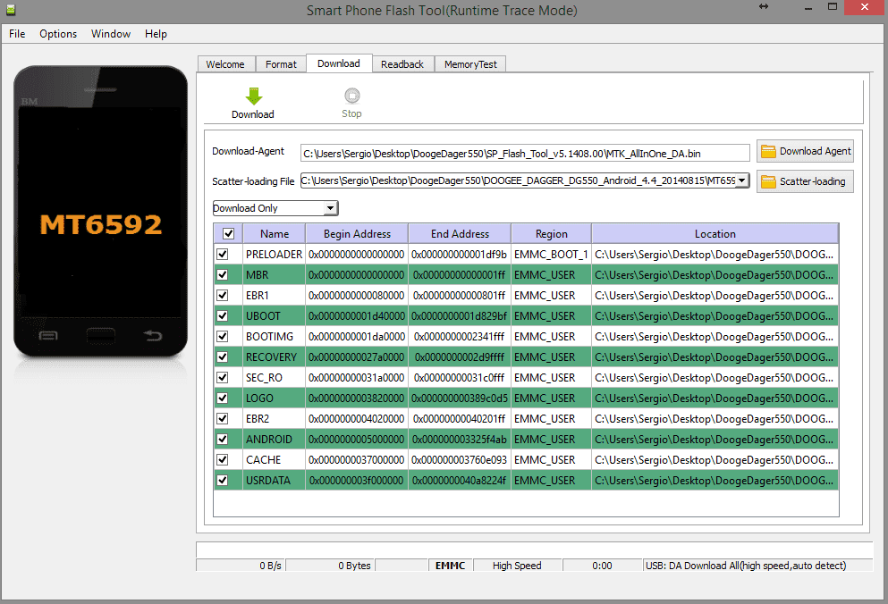

3- Presionad Scatter-loading sale ventana y busca donde esta la rom descomprimida anteriormente , en nuestro caso la rom del dg580
esperamos que cargue la rom y quedara asi

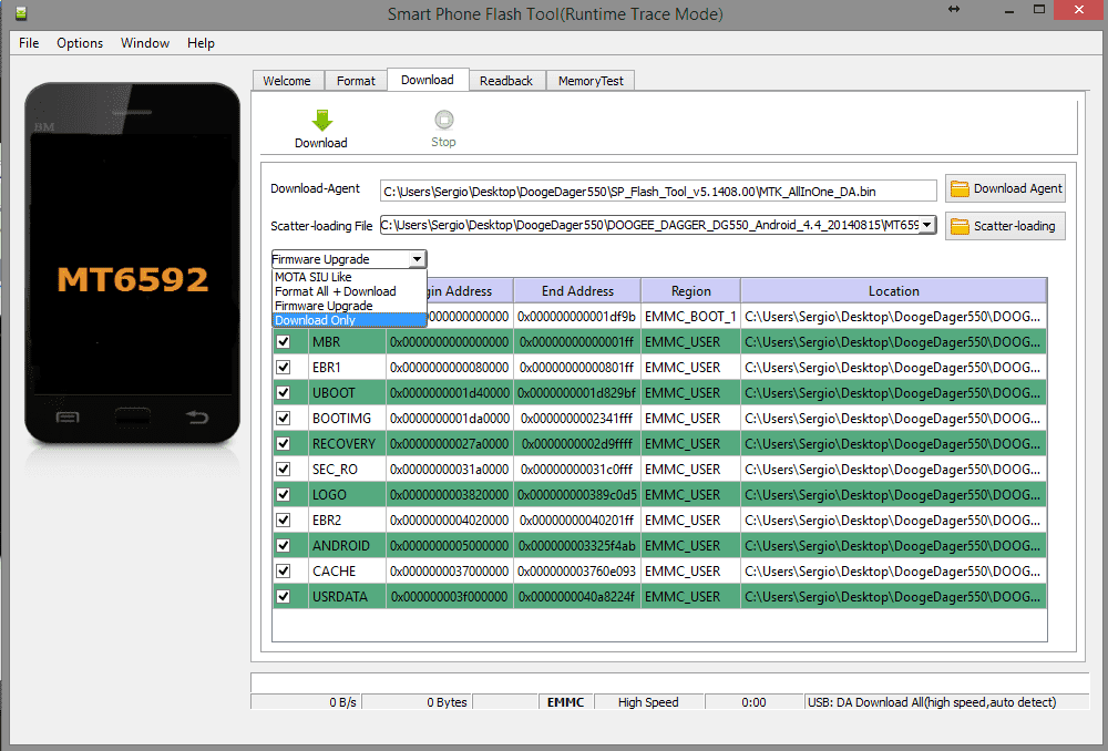

Presionar el botón donde dice "Download Only" y buscar la opción "Firmware upgrade"

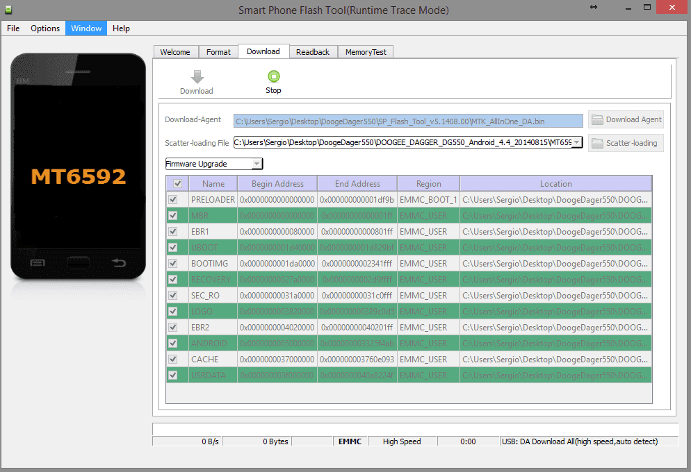

5- Apague el teléfono, retire la batería.

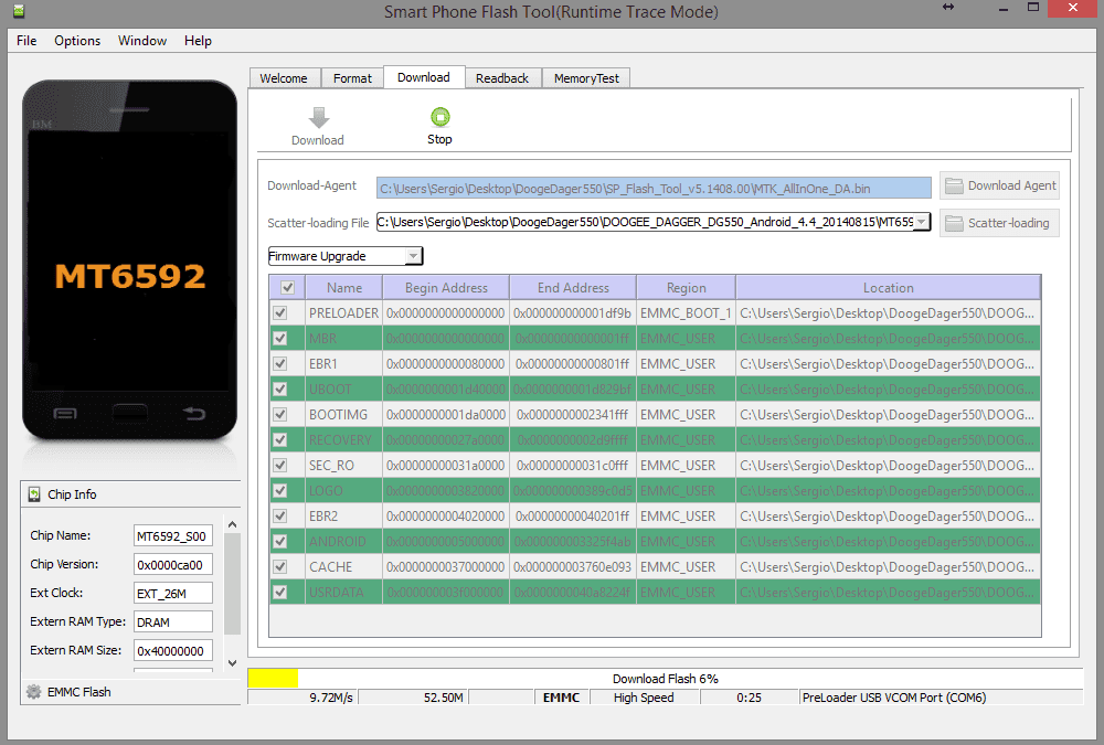

7-Presionar el boton Download
9- conectar el teléfono al ordenador mediante un cable de datos sin la batería (si es en pc ojala conectarlos con los de la board) esperar que instalen los drivers.

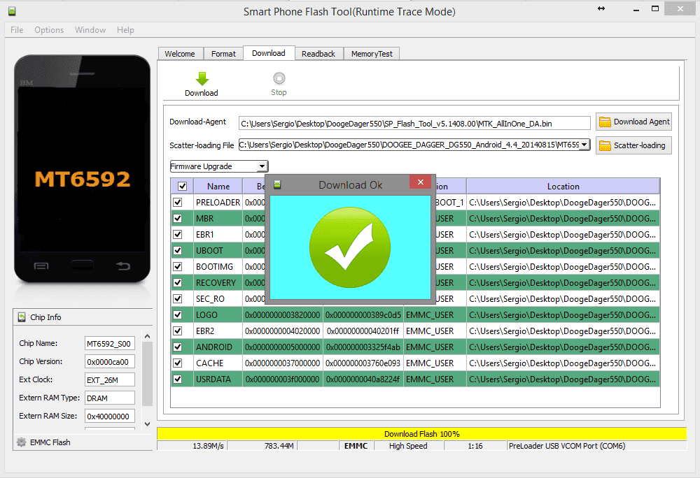

8- El proceso se iniciará y una barra de progreso roja aparecerá después de color púrpura, amarillo, cuando termine aparece pantalla círculos verdes, asi
LISTO

Hola, has echo un post muy bueno de como funciona el FlashTool, pero hay una mínima confusión en el modelo de la Rom que pones.
Estamos en el modelo Doogee KISSME DG580 hablas de él y he podido comprobar que pones la Rom DG550, el cual tiene el MTK 6592, y el DG580 tiene el MTK 6582.
Te voy a mandar el enlace donde se puede bajar la Rom por si no lo tienes, para que le eches un pitazo.
Yo no tengo vuestro modelo pero me he figado en ese detalle.

Kensei, no era necesario. El usuario ha usado las capturas del DG550 para explicar los pasos, pero si lees entre medias, veras que indica que la rom necesaria seria la DG580.
Por comodidad ha usado las capturas de otro modelo para explicar los pasos.
avecilla
17.465
18.719
MI 9 T
@avecilla No lo dijo sólo por ha ver usado captura, sino por el enlace que ha puesto, que ha puesto para el modelo DG550.
Kensei no es ningún enlace, es la fuente del tutorial y no la ha puesto el usuario.

Ok, al pinchar en el enlace de la fuente veo que se puede bajar la Rom del modelo DG550 por eso lo había puesto, al menos ahora queda claro para los usuarios.

La fuente de las imágenes es un enlace de HTCMania del modelo DG550: enlace.
