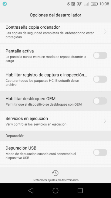

Antes de continuar, lo primero que debemos hacer es activar las opciones de desarrollador en nuestro teléfono. Para ello, abrimos Ajustes > Acerca del dispositivo y pulsamos 7 veces sobre el número de compilación. Ahora, en las nuevas opciones de desarrollador debemos activar la opción “Habilitar desbloqueo OEM“.

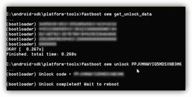

fastboot devices
Si nuestro dispositivo aparece en la lista, ya estamos listos para desbloquear el bootloader. Para ello, tecleamos en la ventana de CMD:
fastbootoemget_unlock_data
Nos aparecerá un código en la pantalla. Lo copiamos y nos vamos a la página web principal de Motorola para el desbloqueo del bootloader de sus dispositivos (nos creamos una cuenta de usuario si aún no la tenemos) y en el apartado “Can my device be unlocked” pegaremos el código que hemos copiado antes.
Si la web no nos indica lo contrario, pulsaremos sobre “Request Unlock Code” y en unos minutos recibiremos un correo de Motorola con el código necesario para desbloquear nuestro bootloader.
Una vez lo tengamos, tecleamos lo siguiente (cambiando el código por el que nos ha enviado Motorola) y pulsamos enter para que nuestro bootloader se abra de forma definitiva.
fastboot OEM unlock NUESTRO-CODIGO

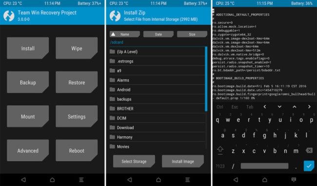

Una vez en él, copiamos el archivo “recovery.img” que está dentro del archivo ” TWRP 3.0.2-2 Recovery” que hemos descargado, lo pegamos en la misma carpeta de ADB y fastboot en nuestro ordenador (para tenerlo a mano) y volvemos a abrir una ventana de CMD. Conectamos el dispositivo y esta ocasión tecleamos:
fastboot flash recovery.img
Esperamos un par de minutos a que finalice el proceso y listo.
Ya tenemos nuestro smartphone con un recovery instalado. Desde él vamos a poder instalar los paquetes necesarios para hacer root y, además, en caso de querer, instalar otras roms en nuestro dispositivo, por ejemplo, CyanogenMod.
