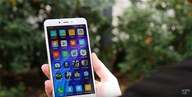

Xiaomi es, sin duda, una de las firmas con mayor impacto en este año 2016 y no es para menos, ya que la calidad que ofrece esta marca por un precio reducido es prácticamente insuperable. Además, otro de los alicientes para la compra de estos dispositivos es MIUI, la ROM que incorporan estos dispositivos.
Sin embargo, en algunas ocasiones esta ROM no viene en español y si no eres muy dado a cambiar ROMs, puedes acabar brickeándolo en el proceso.
