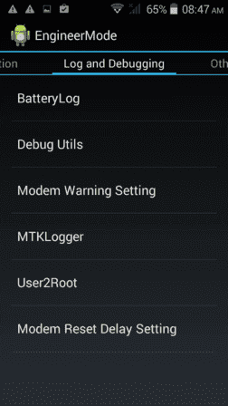

* Una vez dentro del Modo Ingeniero ir al aparado Log and Debugging/User2Root
Como rootear el Doogee Leo DG280 screenshot_2015-03-16-08-47-55-png.77085

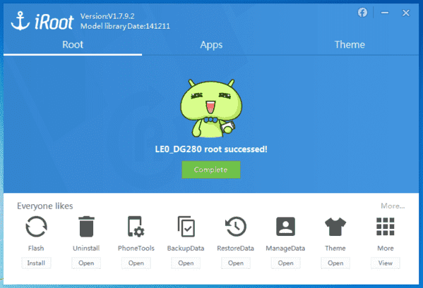

* Ahora con la Depuración USB activa al igual que Orígenes Desconocidos conectamos el movil al PC y ejecutamos el iroot. Esperamos que termine el proceso y listo, tendremos rooteado el dispositivo.
Como rootear el Doogee Leo DG280 root-dg280-png.77083

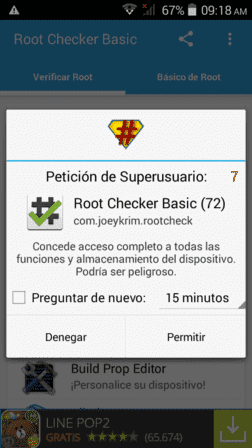

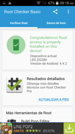

Como ya sabemos, queda instalada una utilidad de superusuer en chino por lo que tan solo con ir al Play Store de nuevo e instalar el SuperSU para reemplazarla.
Como rootear el Doogee Leo DG280 screenshot_2015-03-16-09-18-17-png.77087
Como rootear el Doogee Leo DG280 screenshot_2015-03-16-09-18-45-png.77088
