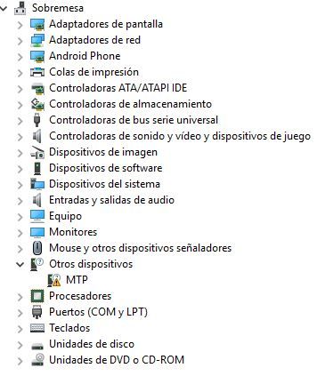

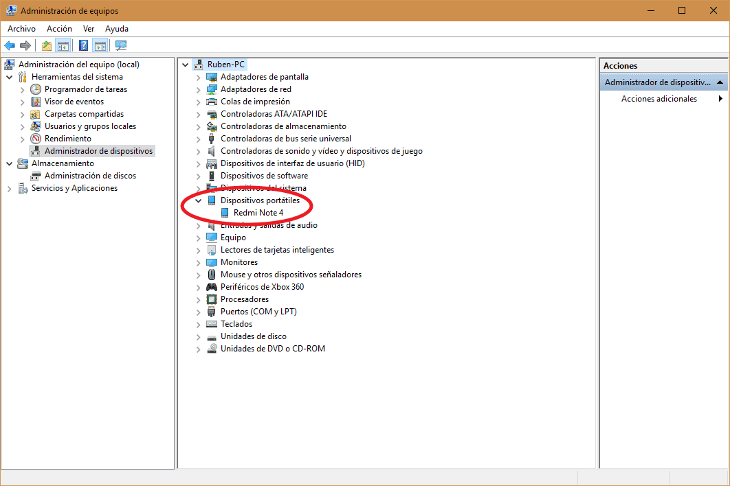

Otra cosa, si no te funciona lo anterior, pon una captura del administrador de dispositivos. Para ir bien tendría que aparecer esto:
Hola Rubendemos,
lo siento pero no puedo descargar nada desde el enlace que pones.
Vale, el enlace debía ser temporal, a ver si va ahora: wpdmtp.zip
Con la captura que pones está claro que lo que te falta es el driver.

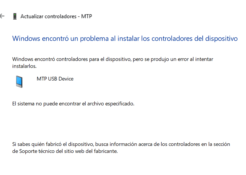

Hola,
no hay manera, he copiado de otro equipo no actualizado que conecta todos los drivers que necesita como me indicaste en la foto y nada, he probado con tus archivos del zip y nada. Es desesperante........
