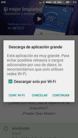

Ayer salí a la calle y necesite instalar una app y cuando fuí a hacerlo me encontré con que me salía un mensaje donde me indicaba que como la aplicación era muy grande para evitar posibles retrasos y cargos adicionales, recomendaban que solo se utilizase Wi-Fi.

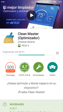

Como tenía suficientes datos despalomeo la casilla Descarga sólo por Wi-Fi y le doy a continuar, pero nada no descarga así que ahí me veo con mi flamante Xiaomi Mi4i con su covertura 4G a tope y sin poder descargar la aplicación.

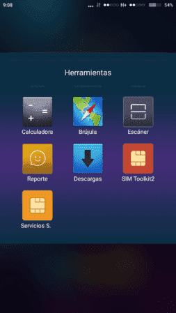

La solución pasa por entrar en el cajón de Herramientas situado en todo el centro de la pantalla (en mi caso)

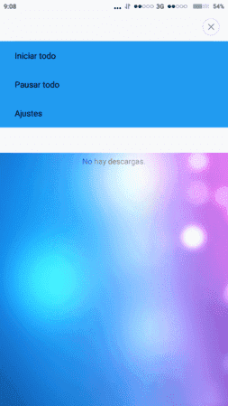

y después buscar el icono de Descargas cuando entramos pinchamos en los (...) 3 puntos que hay en la parte superior y acceder después a ajustes

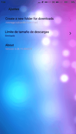

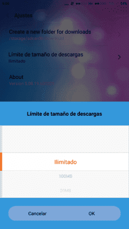

ahí seleccionamos limite de tamaño de descarga y seleccionamos el tamaño que nos interese desde 1MB (que es lo que tiene por defecto) hasta tamaño ilimitado.
Después de esto es recomendable reiniciar el movil para que tome la configuración.
